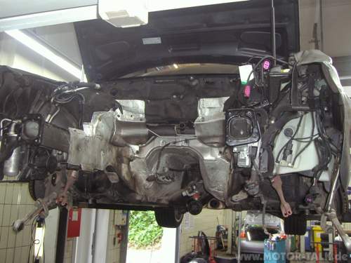

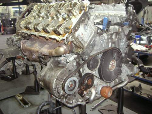

Hab nun meine Steuerketten und Spanner auch tauschen lassen.
Dieses Rasseln beim Warmstart hatte ich auch immer öfter.
Bin ich froh,das ich noch eine Audi Garantie habe,denn die Arbeitskosten sind schon ganz schön heftig.
Lass gleich noch die Wapu und Riemenspanner samt Rollen +Kupplungsscheibe und die Nockenwellenversteller wechseln.
Dann müsste ich erstmal ruhe haben mit dem Schätzchen:-)
Hier Bilder vom Ausbau.
Gruß Tobias.
