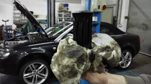

Wenn du regelmäßig Ölgelee am Einfüllstutzen hast. Bzw. auf deiner Kühlflüssigkeit auf einmal Öl schwimmt. Bedeutet mit Glück "Zylinderkopfdichtungen hin" oder Riss im Zylinderkopf/Motorblock.
Ok, Öl ist keines in der Kühlflüssigkeit. Ölgel hmm.... fällt Ölgel auf, sprich ist das auf dem 1. Blick ersichtlich?
Weiß-gelblicher Schmodder unter dem Öldeckel. Tritt auch gerne bei Fahrzeugen auf, die viel Kurzstrecke fahren, weil das Öl dann nicht richtig ausgasen kann und sich Feuchtigkeit sammelt.
Wenn du also weder Ölgelee im Ventildeckel hast noch Öl im Kühlwasser, dann wirds ein Leck sein. Möglicherweise Wasserpumpe, möglicherweise "nur" ein poröser Schlauch. In diesem Fall hilft warmfahren und das Ding auf einer Hebebühne absuchen ob irgendwo was "schwitzt". Bei meinem ist u.a. der vom Kühler zum Motor zurückführende Kühlwasserschlauch leicht porös. Noch kein Grund was zu tauschen, aber einmal braucht der zwischen den Inspektionen nen halben Liter Kühlflüssigkeit. Ist seit dem Wechsel des Zahnriemens nebst WaPu massiv weniger geworden.
Den Ölfilter kannste auch anschauen. Wenn der knittrig ist und irgendwie zerdrückt ausschaut (so wie im Bild), ist das auch ein Anzeichen für Wasser im Öl.
Wenn Du's wirklich sicher und genau wissen möchtest, kannst Du aber auch eine Motorölanalyse machen lassen.
Oldfilter
