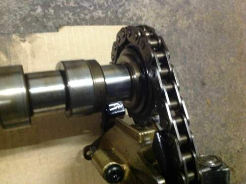

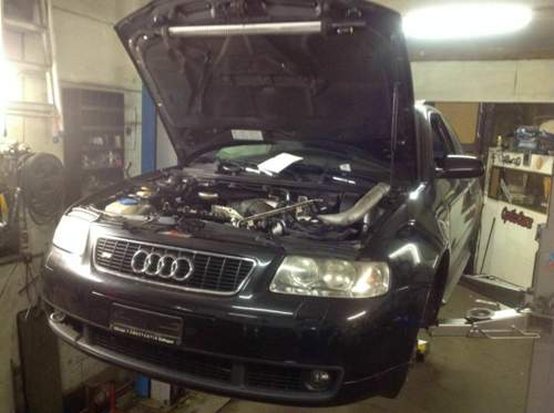

Hab mir auch mal son' Ring-Ding S3 gekauft mit "keine Kompression"...

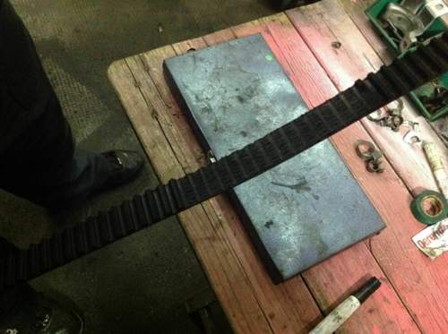

Hab gemerkt dass es am Zahnriemen liegt, da beim Kurbelwellenzahnrad rund um alle Zähne fehlen.
Gestern schnell den Kopf runtergenommen und mir das Ganze angekuckt.
Ventile scheinen nicht krumm zu sein (optisch natürlich nicht sichtbar-muss alle rausnehmen um zu sehen), aber ich habe an allen 4 Kolben je 2 leichte Einschläge von den Auslassventilen.
Kann das überhaupt sein dass es mir nur die Auslässe "touchiert" hat?
Fast unmöglich... Aber weder an den Kolben noch den Einlassventilen sieht man irgendwelche Spuren.

Naja wenn die ventile und die Kolben keine spuren aufweisen kannst du davon ausgehen dass sie wohl nicht in Berührung gekommen sind ....
Und ich würde mal behaubten dass dass damit zusammenhängt dass in dem Moment als die Ventiele der Auslassseite die Kolben berührt haben der Zahnriemen wieder verrutscht ist sodass die Einlassseite nichts abbekommen hat.
Da der Riemen ja nicht gerissen ist ist es eine mögliche Sache.
Ich würde die ventiele der Auslassseite überprüfen gegebenenfalls neue bestellen und den Ventildeckel dann überarbeiten lassen > ventielsitze nacharbeiten lassen
Dann jenach bedarf noch planen zusammenbauen und fertiiig !

Die EV haben einen grösseren Hub und irgend ein Ventil müsste ja berührt haben....
Hab die Karre mitm Anlasser in die Werkstatt gefahren 15m bergauf im Kies. Es muss ja ein irgendwo ein Einlass offen gewesen sein...
Der Kopf wird jetzt sowieso gemacht, aber würde auch lieber nur 8V ersetzen da 30€/Ventil x 8 günstiger ist als x20.

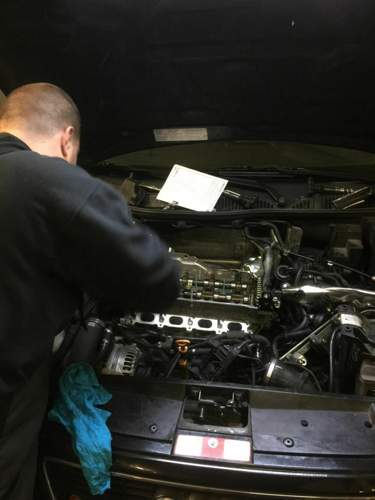

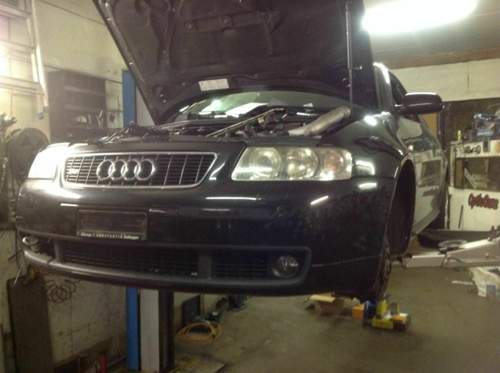

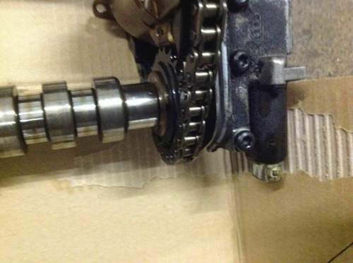

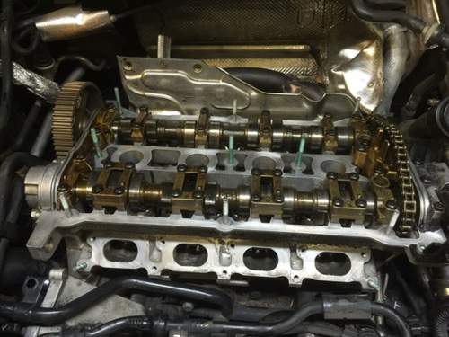

Hier ein paar Fotos:
+12
Dass sieht ja mal Gut aus.
Also von der beschädigung her kann man fast schon von glück sprechen!
Währe der Zahnriemen noch ganz gewesen währe die ganze Sache schlimmer aus gegangen.
Ist das jetzt der APY oder ein anderer?

Ventile sind die meisten ein bisschen krumm, deshalb alle wechseln.

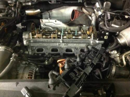

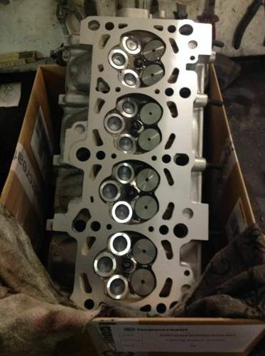

Der Zylinderkopf wurde zerlegt, geplant, mit neuen Ventilen bestückt und alle Dichtungen wurden ersetzt.
Probleme gabs eigentlich keine nur, dass der Ventolfederspanner nicht reinpasste.
Hab ne lange 16er Nuss missbraucht als Ventilfedertellerauflage. Mit der Flex 2 Fenster reingehauen um die Keile zu setzen.
Am mühsamsten war, alle 20 Nägel einschleifen... Mann, das hat gedauert...
Kopf is jetzt drauf und neuer ZR-Satz samt Pumpe ist auch schon drauf.
Jetzt ist nur noch: Alles zusammenbauen, div Schläuche und Leitungen ersetzen (porös) und dann mal gucken ob er läuft.

Donnerstagabend wurde wieder geschraubt. Bevor alle Leitungen, Schläuche und Kabel an ihren ort kamen, wurden die gerissenen und porösen ersetzt.
Der Motor wurde 2 KW-Umdrehungen gedreht um die Steuerzeiten zu prüfen und um zu sehen obs sich überhaupt drehen lässt. Der Ansaug wurde samt neuer Dichtung wieder montiert, Öl und Filter wurden ersetzt, Zündkerzen wurden erneuert und der Luftfilter kam auch neu.
Hab den Motor mit Castrol EDGE 10W-60 beölt. Nachdem alle Wasserschläuche, Treibstoff und Vakumleitungen fest waren, bekam er noch leckeres G12 Frostschutzmittel und wurde zum ersten mal gestartet.
Es geht 2-3 Sek bis alles mit Öl versorgt ist (Hydros, Kettenspanner, etc...) während dem hört sich die Maschine grauenvoll an.
Plötzlich verschwinden die lauten störenden Geräusche und das sägen... Der Motor läuft seidenweich.
