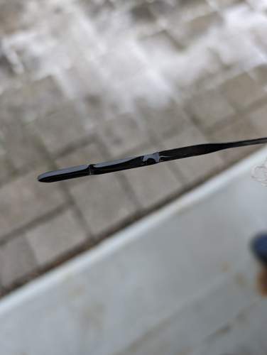

ich habe einen Audi S3 8V mit einem 2.0 TFSi Motor und vor Kurzem einen Ölwechsel gemacht.
Wir haben ca. 5.1 -5,2 Liter 5W30 wieder eingefüllt. Allerdings habe ich nun das Problem, dass das Auto die Meldung bringt "Bitte Ölstand prüfen" und das min Zeichen dabei steht.
Der Ölstab ist jedoch nur schwierig abzulesen, da immer etliches Öl auch am Stab durch das Hochziehen dran bleibt. Aber gefühlt ist er eher zu hoch statt zu niedrig.
Laut VCDS ist der Füllstand auf 95mm.
Habt ihr Erfahrungswerte vom gleichen Motor, was eure Füllstandshöhe ist und könnt ihr mir sagen, was die Werte -1mm und 3mm auf dem Bild genau zu bedeuten haben?
Vielen Dank im Voraus.
Ölfüllstand, S3, 2.0TFSi

Sende bitte mal Fotos hier in den Thread von deinem Ölstab.
Vielleicht sehen wir den Ölsstand.
Wenn du nun, von 5,1 Liter nochmal 0,5 Liter abgelassen hast dann solltest du jetzt nicht mehr fahren.

Oelstab
Hab es leider nicht schöner hinbekommen, aber gefühlt ist es mir einfach überall Öl

Fahr doch lieber erstmal zu einer Werkstatt und lass das prüfen wenn du unsicher bist.
Aber was können die anders machen? Einen anderen Ölstab aus meinem Tiguan habe ich bereits verwendet, zwar nicht ganz gleich aber ähnlich, da ist es deutlich zu sehen, dass er nun knapp über min ist...
Hast du den Maßstab mal gegen den vom S3 gehalten, ob der überhaupt gleich lang ist und ob der auch die gleiche Abstufung hat, was Min. und Max. Markierung angeht?

Der Messstab vom Tiguan ca 5mm kürzer gewesen, deswegen passte es ganz gut und konnte dann ungefähr wieder addiert werden. Dieser ist rund und hat die D Und E markierung zusätzlich mit dran, welche ja auch im A3 Handbuch beschrieben ist. An diesem ist der Ölstand deutlich sichtbar gewesen und abzulesen im Vergleich zu meinem verbauten beim S3.
Wir sind ein guter Freund und ich. Er hat schon zig Ölwechsel und viele Reparaturen die letzten 20 Jahre gemacht und es hat sich der Ölstand immer gut am Ölstab erkennen lassen.
Ölfilter wurde selbstverständlich auch getauscht.
Das eigentliche Problem ist ja nur, dass der verbaute Messstab nicht wirklich ablesbar ist, denke ich werde mir jetzt mal einen neuen für den S3 holen.
Außer jemand weiß die mm Angabe für den Sensor.
Trotzdem schonmal Danke für die Hilfe
Putzt du den Ölstab auch vorher ab, bevor du ihn erneut reinsteckst und erneut rausziehst? 🙂
Polier den Ölmesstab doch mal mit der rauen Seite eines Küchenschwamms bis der blank ist und probier es dann mal
