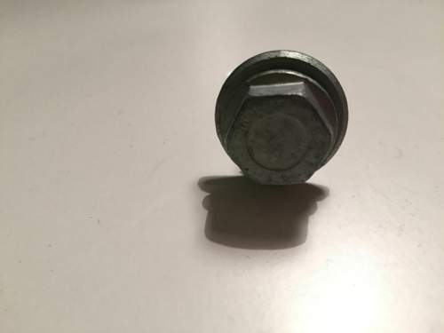

habe mich die letzten Tage immer gewundert, woher ein Klimpergeräusch beim Tür schließen aus dem vorderen Fahrzeugbereich kam.
Eben bin ich dem ganzen mal auf den Grund gegangen und habe mit Schrecken entdeckt, dass im vorderen Fahrzeugbereich, unter dem Motorraum, vorne links in der Plastikabdeckung (Unterbodenschutz), eine lose, große Schraube steckt, die sich da verhakt hat.
Nun stellt sich mir die Frage, muss ich mir Sorgen machen? Wo kann die herkommen, vllt aus dem Motor runter gefallen und hängen geblieben?
Wäre über erste Meinungen sehr dankbar. Länge der Schraube, etwa 3 cm. Anbei Bilder des guten Stücks.

Du müsstest erst mal schreiben, ob Du einen Neuwagen hast, wie lange Du ihn schon fährst und ob er schon mal in der Werkstatt war. Es macht einen Unterschied, ob bei der Herstellung des Fahrzeugs oder bei Wartungs-/Reparaturarbeiten eine Schraube abhanden gekommen ist. In jedem Fall gibt es die Möglichkeit, dass beim Befestigen eines Teils der Motortechnik (um so eine Schraube scheint es sich zu handeln) eine Schraube runter gefallen ist und der Monteur einfach eine neue genommen hat, weil er zu faul war, nach der heruntergefallenen Schraube zu suchen. Richtig ist, was dlorek schreibt, dass kleinere Schrauben, z.B. Verschluss Luftfilterkasten oder andere Befestigungen von Kunststoffteilen Torxköpfe haben. Diese haben auch Blechschraubengewinde. Diese Schraube sieht nach einer Aggregatschraube aus, also Befestigung von Teilen wie z.B. Kühler, Ausgleichsbehälter oder sonstiger im Motorraum befestigter Teile.

wichtig wäre einfach was es für eine ist. Da in Fahrzeugen die kleinen Schrauben meist Torx Köpfe haben wäre alles andere ungewöhnlich.
Warum sich sorgen, wenn es so einfach ist, eine Werkstatt aufzusuchen und den Verlust der Schraube zu klären?

Das sieht ganz nach einer Schraube wie auf dem Bild aus.
Ja, dass wird eine solche Schraube sein. Solche Schrauben sind an vielen Stellen am Motor, Getriebe und weiteren Aggregaten im Motorraum verbaut. Die Frage ist nur, fehlt die Schraube jetzt irgendwo oder ist sie nur runter gefallen und es wurde eine neue verwendet. Gelöst haben wird sie sich sicher nicht, auf dem Bild sieht es auch so aus, als wäre es eine neue, also bisher noch nicht verbaute Schraube. Dies würde auf eine kleine Schlamperei bei der Montage des Fahrzeugs schließen lassen. Sollte es ein Neufahrzeug sein, würde ich in jedem Fall zum Händler gehen, damit nachgeschaut wird, ob irgendwo eine Schraube fehlt - sicher ist sicher.

Erstmal vielen lieben Dank für die ganzen Antworten! Es handelt sich um einen Neuwagen mit 7.600 Kilometern auf der Uhr. Der Wagen hat bisher, von einer Routinekontrolle bzw Reifenwechsel, noch keine Werkstatt gesehen.
Ich kann mir aber auch nicht vorstellen, dass seit 7.000 Kilometern diese Schraube im Motorraum rumfliegt und jetzt erst unten auftaucht? Daher muss sie sich vielleicht doch gelöst haben? Ich stimme zu, dass man kaum Gebrauchsspuren sieht, aber wirklich logisch erklären kann ich mir das ganze nicht. Etwas merkwürdig.
Brauch den Wagen halt die nächsten zwei Tage, ansonsten muss ich wohl mal dringend in die Werkstatt,.. Nervig, vor allem mir nicht erklärlich wo das Ding jetzt auftaucht!

Update: Wagen war heute in der Werkstatt. Man hat gesucht und nichts gefunden. Laut Aussage scheint alles so, wie es sein soll.
So wirklich glauben kann ich es irgendwie nicht, es verbleibt ein mulmiges Gefühl...
hast du die schraube noch?
eventuell mal genaue maße angeben dann sollte man zumindest rausfinden, wo solche schrauben verbaut sind.
dann kann man dort zielgerichtet nachschauen ob sie fehlt.
die verrippung der schraube sieht nicht danach aus,daß sie schonmal eingebaut war.
