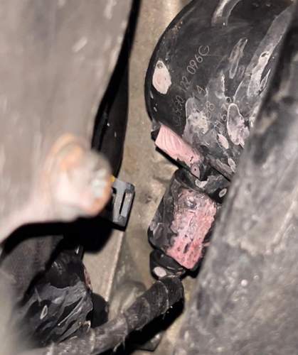

Nabend zusammen.
Das Kühlmittelregelventil meines S3 8V von 2014 ist vermutlich undicht. (siehe Bild im Anhang).
Muss ich zum Wechseln einfach Kühlmittel ablassen, das Ventil abschrauben, Schläuche lösen und gegen das Neue tauschen und Kühlmittel wieder mit Unterdruck befüllen?
Hat jemand eine Idee, ob es das Originale sein muss oder gibt es gute Nachbauten?
Danke!
Bild #211450948

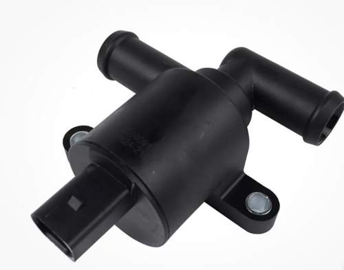

Ich meine das Ventil mit der Teilenummer
5Q0 122 096
Siehe Bild

Die Nr 5Q0 122 096 gibt es nicht.
Das Teil mit G am Ende gibt es nicht mehr.
Das wurde in mehrere andere Nummern aufgelöst und mehrfach geändert.
Die aktuelle Nr müsste 5Q0 906 457 K sein aber nur für die neuen Baujahre.
Hier sind auch alle ETNR von anderen Firmen mit drauf.
https://www.bandel-online.de/...ehlsystem-ventil-audi-a3-2-17.html?...
Ist das Fahrzeug älter könnte es auch die 4H0 121 671 D sein.
https://www.autodoc.de/.../4h0121671d?...
