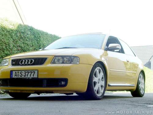

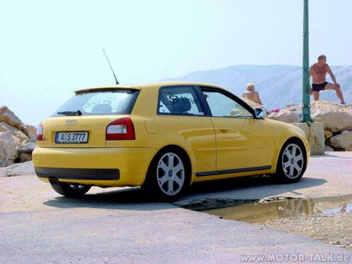

Hallo!
künntets ihr mir einen tipp geben wieviel ich meinen s3 tieferlegen sollte?
würde mir gerne h&r tieferlegungsfedern kaufen, hab gesehn das es 30mm,25mm und 20mm gibt!
wäre aber auch geil wenn er vorne bischen tiefer wäre (keilform)
hab nehmlich jetzt 19er drauf und der s3 schaut wie ein buggy aus =)
S3

Dir ist aber bekannt, das dein S3 schon tiefer ist, sprich wenn du jetzt 35er Federn hollst musst du deine Tieferlegung von ~20mm davon abziehen --> Sprich du kommst Effektiv "nur" ~15mm tiefer.

Also ich hab mal gehört dass die Tieferlegung von der schon vorhandenen die der S schon tiefer is abgezogen wird das heist dass du dann wenn du 25ger Federn nimmst insgesamt 50 Tiefer bist oder so.🙄
Bessert mich doch bitte aus wenn ich mich Irren sollte aber ich glaub dass es so ist!
mfg
Wenn die Federn explizit für den S3 sind, sollte die Tieferlegung schon berücksichtigt sein. Geht es um einen A3, wahlweise S3 mit Quattroantrieb, sollte ein Vermerk vorhanden sein, dass eine evtl. werksseitige Tieferlegung von der Tieferlegungsrate der Austauschfedern abzuziehen ist.

Falls es doch bloß federn werden unbedingt wegen der werks tieferlegung aufpassen!
Wenn de nur ne 25er tieferlegung kaufst und das nicht berücksichtig ist dann bist theoretisch nur 5mm tiefer.
In der praxis bist mit den neuen federn dann sogar höher als vorher!

ich wollte ihm einfach nur so viel tieferlegen, dass die radkästen schön mit den reifen abschließen und nicht wie jetzt 3-4 finger dazwischen passen!
ich geh einfach zu meinem tuner, der schaut sich das an und wird mir schon welche federn anbieten können! 😉

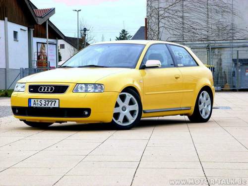

Also ich habe auch H&R Federn... (25mm) diese 25mm kommen noch zur Werkstieferlegung dazu...
11-2-3
Dsc01432-3
S32008
Hätte nicht gedacht das das nur Federn sind. Sieht doch absolut ok aus.

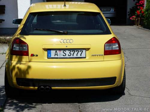

Nur hinten bräuchst noch distanzen christian!! Ich hätt da 30er rumfliegen 😉
Ne schmarren bin mal gespannt wie es dann mit den distanzen hinten aussieht!
Hast du evtl a bild mit den 30er distanzen hinten und der tieferlegung? Bin am überlegen ob ich mir n gewinde kaufen soll..

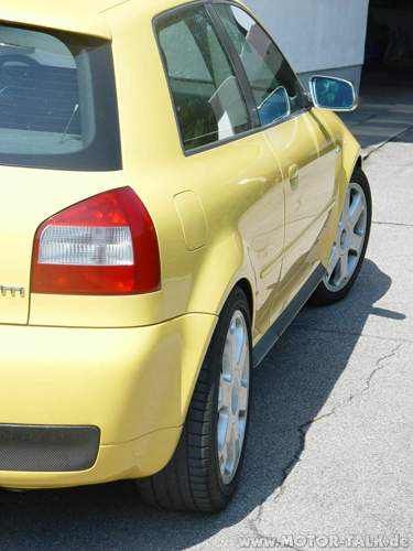

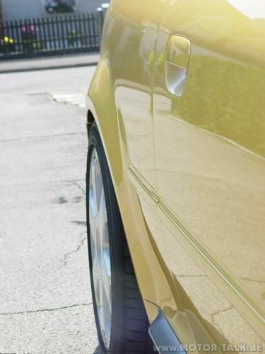

25er Scheiben müssten heute oder morgen kommen die sollten dann auch mit der Tieferlegung passen :-) Bilder von den 30er habe ich natürlich :-)
Dsc03873-2
Dsc03876
Dsc03878
