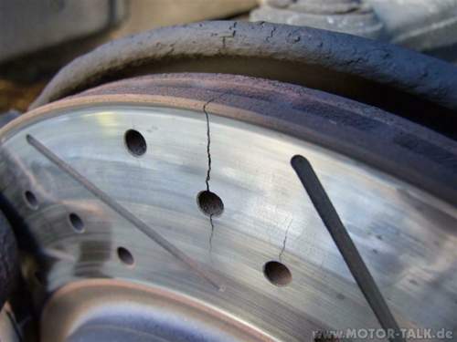

Wenigstens wird bei Verwendung der ATE "Ceramic" Schmierbeläge sowas auf dem Foto mit den RS Bremsscheiben nicht passieren 😁

Rs-bremsscheibe-2008-36
alter die bremsscheibe krass :-)
Das passiert schon mal. Liegt nicht zwingend am Hersteller sondern an den Löchern... Dasselbe ist es bei den gelochten Zimmermann Scheiben. Die reissen auch nicht weil sie von Zimmermann sind sondern weil sie durch Löcher geschwächt wurden. Aber die Leute stehen halt voll auf die rennsportliche Lochoptik.

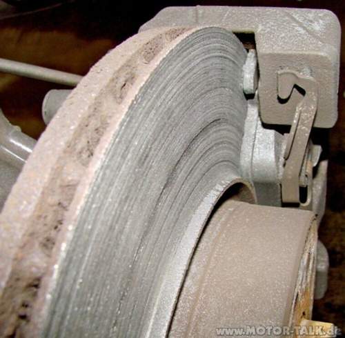

Also "empfehlen" werde ich da gar nichts. Hast Du mal Fotos von Deinen jetzigen Bremsscheiben und kannst sie hier einstellen ?

Ja, da sieht man ja sehr viel von den 4 Reibflächen der vorderen Bremsscheiben...
So ein Foto wie das hier im Anhang habe ich gemeint, und dann von allen 4 Reibflächen...

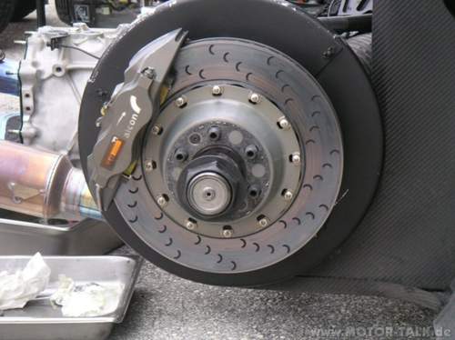

Suntrust-daytona-prototype-brakes-pagid-yel-alcon-bs
achso habe ich ja nicht gewusst probier ich dann gleich mal ob ich ein gutes hinbekomme aber um es gleich mal vorwegszunehmen meine scheiben + beläge vorne reichen dicke noch 10-15000km bloß ich will es machen damit ich ruhe habe und nicht mehr angst haben muss wenn ich von 260 runterbremse das mir die bremse versagt
(wo ich das auto gekauft habe war 1jahr und 4 monate abgemeldet und stand in der garage )
aber eine sehr geile bremsschiebe ;-)
*update* so hab fotos fix gemacht bitte nicht wundern wegen dem rost an der bremsschiebe es hat die nacht geregnet wie sau
VAR:http://www.abload.de/img/img_01343n4o.jpg
VAL:http://www.abload.de/img/img_0135wu0m.jpg
HAL:http://www.abload.de/img/img_0136guhd.jpg (muss ich noch lackeiren weil ist neu beim alten war die handbremsmechnaik im arsch und er hat immer gebremst)
HAR:http://www.abload.de/img/img_0137kub2.jpg
Nach dem was ich vermute sowie allen Regeln der Technik nach wird Deine Bremse nicht versagen wenn Du von 260 runterbremst.
Sie wird rubbeln und brummen, im schlimmsten Fall wid die Wirkung nachlassen so dass Du mit deutlich mehr Kraft das Pedal drücken musst. Aber richtig versagen wird sie nicht. Ausser das Zeug ist richtig kaputt oder es sind 29,90 Euro Bremsteile aus eBay oder im Bremssystem ist eine Bremsflüssigkeitsschorle anstelle von Bremsflüssigkeit...
