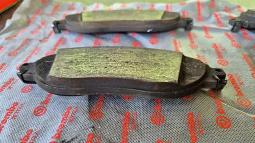

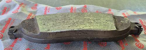

Schau dir die Beläge vor allem genau an, meine von Brembo waren gebrochen. Die Rückenplatte löste sich vom Belag ab, so dass ein deutlicher Spalt vorhanden war.
@The-Brad schrieb am 30. Juli 2024 um 20:21:56 Uhr:

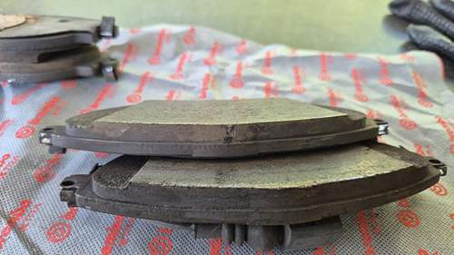

Das hat mich veranlasst doch mal nachzuschauen.
Verwendet wurden Brembo Xtra Belag und Scheiben vorne und hinten.
Ich kann das nicht bestätigen.
Nach 37.000 km und reichlich Autobahn und Alpenpässe sehen die so wie auf den Bildern aus.

Da ist nix gerissen oder löst sich.
Rechts
Links
Brembo Xtra

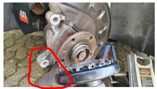

Hast du Luftleitbleche von RS3 montiert?
Habe ich gleich gemacht wie ich den S3 gekauft habe.
Ja sind montiert, hatte ich am A3 auch gleich draufgmacht.
Also scheinen diese Luftleitbleche ja eine sinnvolle Sache zu sein, werde ich mir mal auf die Liste setzen..........schaden kann es ja nicht..........und machbar scheint es ja auch zu sein.........

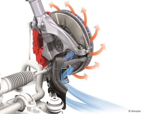

Bringen diese Luftleitbleche überhaupt was beim S3 ?. Das Ankerblech beim RS3 hat nämlich Schlitze damit die Luft auch an der Bremsscheibe ankommt. Das Ankerblech vom S3 hat diese Schlitze nicht, dementsprechend kommt die Luft doch gar nicht an der Bremsscheibe an, oder irre ich mich ?.
Schau dir mal an wie eine Scheibe belüftet wird.
Die Belüftung findet nicht durch die Schlitze statt.
Eine Scheibe wird von der Mitte belüftet, das heißt die Luft zur Kühlung tritt in der Mitte an der Nabe ein und wird in der Scheibe nach außen geführt.
Je mehr Luft in das Radhaus kommt um so mehr Luft kann durch die Scheibe strömen.
Diese Art der Belüftung gibt und gab es bei vielen Fahrzeugen.
Angefangen vom Golf über Passat, Porsche, Opel OPC usw und nicht alle haben Schlitze in den Staubschutzblechen.
Beispiel Porsche Bild
Bremse

Ich hab mich mal am Bild von TT-Eifel bedient da ich grad keins bei der Hand hatte, das Leitplastik vom RS3 schiebt die Luft in ca. diesem Bereich, ja n stückl Blech ist da im Weg, aber besser als nix isses sicher.
