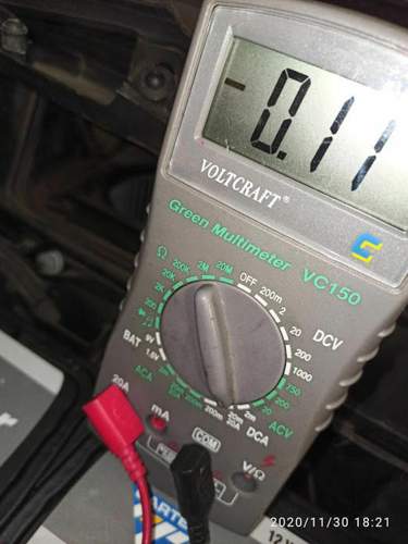

meine Mercedes Benz W204 Bj. 2016 (Facelift) zieht in Ruhezustand Strom.
Ich habe rausgefunden, dass es die Sicherung S27 ist.
Hat jemand das gleiche Problem gehabt?
Kann man da was alleine machen oder lässt sich der Besuch in Mercedes Werkstatt nicht vermeiden?

Messe bitte direkt am abgeklemmten Minuspol der Batterie. Also dort mit dauerhaft zwischengeschalteten Messgerät im 20A DC Bereich bei verriegeltem Fahrzeug und ca. 2 Minuten Wartezeit messen. Bis zu 100mA können dann je nach Ausstattung normal sein.
Die Ausstattung wäre also auch noch wichtig. Also ob. z.B. Keyless, Alarmanlage usw. verbaut ist.
Wenn es sich immer noch um dieses Problem handelt https://www.motor-talk.de/.../...en-stehen-wird-leer-t6734533.html?... Wurde die Batterie erneuert und alles andere dort beschriebene überprüft?
Ich habe das Messgerät die ganze Nacht dran gelassen (das Auto war zu und Zündschlüssel lag nicht in der Nähe). Somit sollten eigentlich alle Steuergeräte in Schlafmodus geschaltet sein.
Ich habe weder Alarmanlage noch Standheizung.
Sobald ich die Sicherung 27 rausziehe singt der Strom auf 40mA runter.

Hallo
Ich habe selber schon in mehreren Fahrzeuge Ruheströme bis 100mA gemessen und das ist mit Keyless auch iO.
Ohne sämtlichen Schnickschnack sind ca. 70mA iO.
Dein Fahrzeug zieht also direkt an der Batterie gemessen ständig 110mA Ruhestrom.
Das würde bedeuten das eine neue vollgeladene z.B. 80AH Batterie am Tag 24 x 0,11A = 2,64A zieht.
80Ah / 2,64A also nach ~30 Tage absolut leer ist.
Bei 70mA nach ~ 47Tagen.
Ich sehe da im Moment noch keinen großen Fehler, weiß aber nicht wieviel Ruhestrom das elektronische Zündschloss im Ruhezustand ziehen darf. Ziehe einmal die Sicherung 27 und messe nur dort den Ruhestrom.

20mA Ruhestrom habe ich bei mehreren "Benzinern" noch nie gemessen. Unser liegt mit einem Fluke direkt in der Minusleitung an der Batterie gemessen bei 70mA. Bei einem anderen mit Keyless habe ich auch schon 100mA ablesen können.
Gleichstromzangen Messungen sind in den Messbereichen sehr ungenau. Besitze selber als Alter Elektrotechniker so eine hochwertige Zange. Da kann man besser die "Zunge" benutzen.😁
Der TE soll seine Batterie entweder überprüfen lassen oder abgeklemmt mit geöffneter Motorhaube und einem passenden elektronischen Ladegerät randvoll laden. Danach sollte das Messgerät nach ca. einer Stunde ~12,8Volt anzeigen. Dann weiter abgeklemmt lassen und noch einmal nach min. 24 Stunden die Batteriespannung messen und den Wert hier einstellen.
