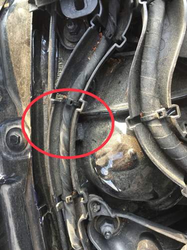

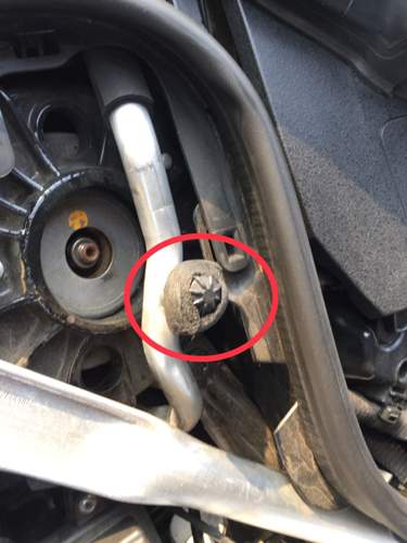

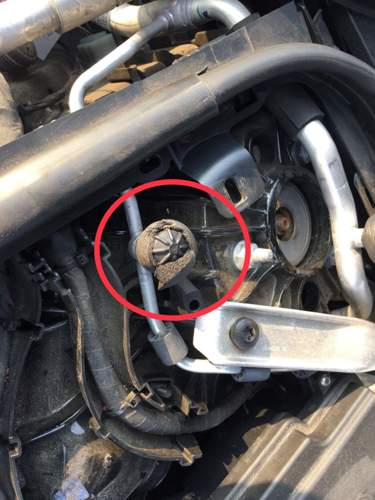

Hallo Zusammen,
ich lade auch mal einige Bilder von meiner Arbeit hoch, könnte für andere hilfreich sein.
Ich hatte die Dröhngeräusche nur im Winter und beim Kaltstart.
Ich habe daraufhin im Motorraum Fahrtrichtung links die Verkleidung demontiert und sämtliche Teile und Leitungen mit Schaumstoff unterfuttert s. Bilder.
Seitdem sind keine Geräusche mehr zu hören.
LG
Bahadir
B59ffd2e-99ea-4247-9509-a6b8cbc78c82
A164680c-6f06-4de3-a2c4-e35cf026da5f
E572bc8b-309e-436c-8471-c88e72cd2163
+2
@bahadir87
Danke für den Tip.
dto
@bahadir87
Vor Jahren habe ich das Gerappel, gerade im Winter und Kaltstart moniert. Bei mir wurden dann auch die Klimaleitungen "abgefilzt" auf der Fahrerseite, dort haben die Leitungen an die Aluleiste "geklopft". Die Kabelführung, die auf Deinem Foto zu sehen ist, werde ich auch noch mal abfilzen. Danke für den Tip und Deine Bilder.

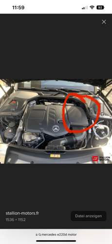

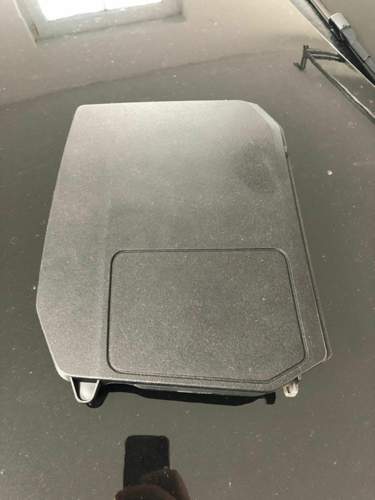

Guten Morgen zusammen. Ich habe mein klappern lösen können zumindest temporär. Bei mir ist es die Designabdeckung vom Motorsteuergerät beim 220d. Probiert das Mal aus. Einfach abmontieren und Mal fahren. Ich muss mir noch Gedanken machen wie man die leise bekommt.
Wäre spitze wenn alle, die eine Fehlerquelle insbesondere beim Klappern einfach Mal kurz fotografieren und einen Kringel darum zeichnen. Ein Bild sagt mehr als tausend Worte. Zumindest kann ich nicht direkt "Designabdeckung" Motorsteuergerät einordnen.
@mercedes82 schrieb am 18. Oktober 2022 um 09:16:28 Uhr:
Das Teil der Abdeckung meine ich. Beim 220d ist die Abdeckung zweigeteilt. Der rechte Teil deckt das Motorsteuergerät ab. Und hat bei mir für ein brummen bei 1000-1700 U/min gesorgt.
die rechte Seite der Motorabdeckung (habe den OM656) auf dem dieser nette „6 cylinder“ Schriftzug gedruckt ist, hat bei mir auch gedröhnt und geklappert wie blöd. Einfach mal mit der Hand drücken und Gas geben um festzustellen ob er Lärm macht.
Scheint sich wohl mit der Zeit zu lösen bzw. die Gummihalterungen werden locker. Bei mir ist das Teil letztens im Motorraum herumgeflogen.
