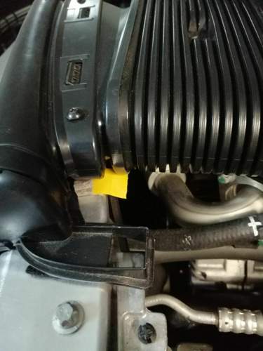

Keine Vibration mehr
Ich war heute, vor Ablauf der Gewährleistung, mal beim Freundlichen. Der Kundenberater und ich haben uns den Ansaugstutzen angeschaut. EZ 07/2019. Da ist in der Mitte bereits Filz vorhanden. Das Problem schein bekannt zu sein.
Uns fiel noch auf, dass an dem äußeren Teil bereits zwei Löcher, aber keine Schrauben zu finden sind.
Die werden nun bei der anstehenden Inspektion eingedreht und dann sollte Ruhe sein.
Ich fuhr vorher einen Citroen C5 von 2015. Dort klapperte und dröhnte der Ansaugstutzen. Den habe ich dort mit Kebelbinder festgezurrt, Ruhe war. Tat das immer als französische Schrulligkeit ab.
