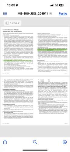

Nächster Stern: AIRMATIC, Akustikpaket und vor Ablauf der Herstellergarantie (nicht junge Sterne) Fahrzeug verkaufen…! Die junge Sterne Garantie beinhaltet in den Bestimmungen auf Interieurteile einen kompletten Haftungsausschluss.
§ 2 Umfang, Dauer und Geltungsbereich der Garantie:
2. Es wird kein Ersatz von Material- und Lohnkosten geleistet für:
q) Bezüge (Leder/Stoff), Polsterungen, Dämm- und Fußmatten, Armaturenbrett, Dachhimmel, Innen-verkleidungen (auch Koffer-/Motorraum), Kunststoff-, Leder, Holz-, Oberflächenmaterialien des Innenraumes, Ziernähte, gesamtes Interieur
