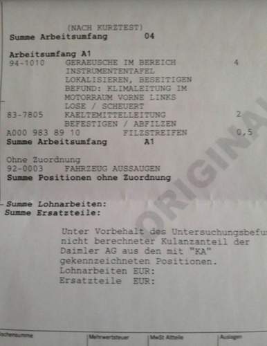

Auch von mir ein Dankeschön! Ich habe Deine Rechnung meiner Werkstatt vorgelegt, Termin gemacht, abgeholt und
... endlich ist alles ruhig!!!
freut mich dass ich helfen konnte. Bin auch sehr froh daß bei meinem Ruhe ist.
Das Problem war auch bei mir, dass die Werkstätten sehr unterschiedlich informiert sind. Das Foto der abgerechneten Arbeiten war die ersehnte, konkrete Spur.

- Klappern / Dröhnen bei 1100U/min: verschiedene Verkleidungen am Unterboden wurden besser / zusätzlich befestigt und die Klimaleitung im Motorraum besser (zusätzlich) angebracht.

@Achsmanschette88 schrieb am 1. Dezember 2018 um 14:01:45 Uhr:
Maßnahme seitens MB wegen dem gerappel siehe Foto.
sorry für die Frage: wo ist denn das Foto, welches Du hier meinst? Ich hatte meinen Wagen schon dreimal in der Werkstatt und dass Schnarren/Klappern ist im kalten Zustand immer noch da. Es wäre gut, wenn ich denen mal etwas zeigen könnte. Evtl. gibt es auch einen Servicebericht. Danke.
gibt es inzwischen eine Lösung für das Geräusch? Ich hatte meinen Wagen inzwischen 4 Wochen in der Niederlassung und es ist immer noch da. Die Techniker haben einiges versucht, aber es leider noch nicht gänzlich abstellen können. Es tritt auch immer nur und verstärkt bei Temperaturen unter 12 Grad auf. Im Sommer ist Ruhe.
In dem Thread ist wohl eine Leitung häufiger als Ursache genannt worden. Kann man die als Laie auch sehen, bzw. evtl. sogar befestigen? Danke.

@PClemens: das hier ist das Foto zur Ursache der klappernden Klimaleitungen
.jpg
Kannst du ein Foto der Leitung Posten?
Natürlich nicht, das hat die Werkstatt gemacht.
