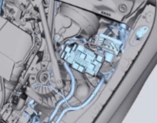

@delvos schrieb am 8. März 2024 um 09:06:30 Uhr:
Der Link führt direkt zu der Stelle wo es ums Klappern geht.
…und genau das waren auch bei mir die Stellen, die ich schon lange nachgearbeitet habe:
-Abdeckung MSG (ganz rausgeflogen bei mir)
-Durchführungen an der Spritzwand
-und am schlimmsten waren die Klimaleitungen am Raddom Fahrerseite (siehe blaue Leitungen aufm Foto)
