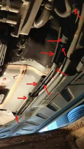

Endlich, bei mir waren die lose Kraftstoffleitungen unter dem Boden
Bei meinem 220d ebenfalls. Unter dem Boden vor dem Tank war eine der vier Kraftstoffleitungen die vom und zum Kraftstofffilter führen lose. Vom Schallpegel her fahre ich nun ein völlig neues Auto. Herrlich. Der Freundliche KBM Mayen hat damit sehr gute Arbeit geleistet.

wie in Thema, Klappern/Droehnen bei mir 1.200-1.400 U/min. Die Leitungen auf dem Boden aufschlagen. Ich benutzte einen dünnen Schaumstoff, rollte ihn über die Leitungen und ich habe es in die Bodenhalterungen gesteckt. Ich habe auch an einigen Stellen dickeren Schaumstoff gesteckt, um sicherzustellen, dass die Leitungen nicht auf den Boden schlagen. Ich habe auch die Leitungen mit den Bändern untereinander verbunden.
Kraftstoffleitungen unten Boden
