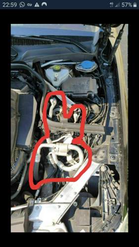

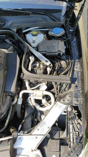

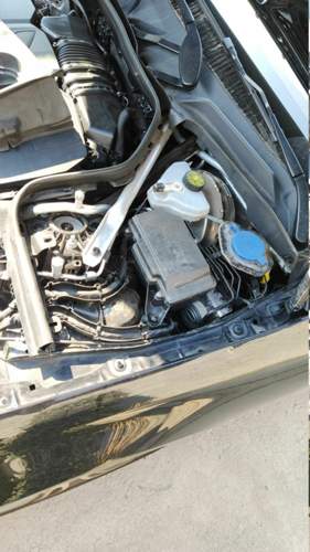

@Hobbybastlerin: Mach du eins, dann markier ich die Leitungen.
Ich fuege das Foto, markier bitte die Leitungen, die kann lose sein.
Mb e220d
Mb e220d_1

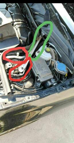

Es sind die silberfarbenen Metallleitungen.
Rot = Klimaleitungen
Grün = Klimaleitungen gen Innenraum, die nicht sichtbar sind
Die mal etwas hin- und herbewegen um Vibrationsgeräusche zu lokalisieren und evtl. mit Filz unterfüttern.
KEINESFALLS DIE LEITUNGEN ÖFFNEN!
