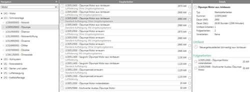

Hallo Leute,
Ich verstehe eure Haltung gegenüber Mercedes. Jedoch kann jede freie Werkstatt ein Motor ausbauen für ein Bruchteil der Preise von Mercedes. Bei meinen X5 4.4L hatte ich für den Steuerketten Wechsel 3000€ gezahlt mit Motor ein und Ausbau. Mehr sollte so eine Reparatur in der freien Werksatt auch nicht kosten. Ps und die freien Werkstätten halten mit dem Preis meistens auch noch mobil. Dann fährt man halt eine Woche mal nen Kleinwagen.
Hier noch ein Auszug der Kalkulation
Unbenannt
Wo kann man das einsehen? Das ist nicht öffentlich zugänglich, oder?
@jooonaaassssss schrieb am 12. Oktober 2022 um 10:35:04 Uhr:
Nein ist ein Programm für Werkstätten zur Kalkulation.
Ich arbeite jedoch in Außendienst und beliefere die freien Werkstätten somit habe ich die Möglichkeit auf sowas zurück zu greifen. Wie Reparaturhandbücher/Anleitungen etc.

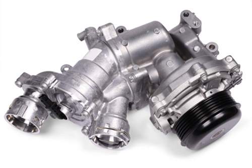

Hie noch Paar Bilder etc. denke ich werde mir die Teile Kaufen und sie in einer freien Werkstatt tauschen lassen nach dem Update dürfte so mit circa 500€ erledigt sein.

In der Regel wird die Reparatur der Tandempumpe auf Kulanz durchgeführt. Deiner ist ja auch erst 3 Jahre alt und wahrscheinlich nicht weit über 100.000km oder?
Kannst mit 5 Tagen Werkstatt Aufenthalt rechnen.
