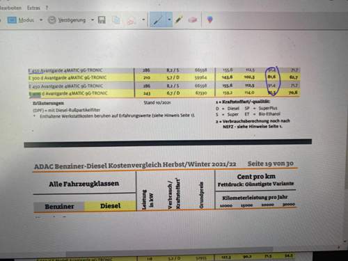

Nur mal so. Was spricht eigentlich gegen einen E450 als Alternative. Der Motor ist laut ADAC kostenmässig sehr ähnlich wie der e400. Auch bei höheren Km-Leistungen.
