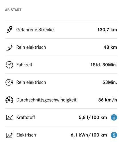

Sooo, heute hatte ich einmal Gelegenheit den Hack von @Tom9973 zu evaluieren. Er funktionierte tatsächlich, zumindest auf den begrenzten Test-Kilometern, die ich heute hinter mich bringen konnte. Wirklich interessant dabei ist die Energieflussanzeige: Im Battery-Level Mode wurde relativ aggressiv (auch >200km/h) bei Teillast der „Drive & Charge“ Modus aktiviert um den eingebuchten Batteriestand wieder herzustellen.
Interessant war auch, dass selbst im Comfort-Modus Drive & Charge regelmäßig aktiv war, sofern der Verbrenner im untersten Teillast-Betrieb operierte. Man sieht keine Veränderung der Reichweite, allerdings der Akkustand verändert sich deutlich.
Dieses programmierte Verhalten unterstützt meine These, dass es im unter(st)en Teillastbetrieb effizienter ist den Akku parallel zu laden (= minimal fossile Energie zu investieren um über den Weg einer höheren Effizienz des Verbrenners elektrische Energie zu erzeugen und zu speichern) und damit die Gesamtenergiebilanz des Hybridkonzeptes zu optimieren.
Damit bin ich sehr zufrieden und bin 100% bei @Tom9973 , dass die Nutzung des Battery-Level Modus für die wenigen Ausnahmesituationen in denen ich es nicht dem Kollegen Computer überlasse den optimalen Betriebsmodus festzulegen, die gewünschte Funktionalität bereithält um auch mal eine längere Autobahnetappe souverän und schnell zu absolvieren! Einen Charge Modus vermisse ich daher beim MOPF nicht mehr.

Um welchen Prozentsatz erhöht sich denn der Verbrauch?
Hab das bei meinem E300e auch schon festgestellt dass er im Battery Level dann doch in den Charge Mode geht wenn man Akku verbraucht. Kann man sehr gut sehen wenn man die Anzeige für den aktuellen Verbrauch sich anzeigen lässt und er trotz reinem rollen auf der Autobahn dann noch 5L Verbrauch anzeigt.
Damit finde ich es noch bescheuerter dass es die Funktion offiziell nicht mehr anwählbar gibt aber im Hintergrund dann doch noch genutzt werden "darf".
@Boris8277 schrieb am 24. April 2021 um 15:55:04 Uhr:
Das ließ sich heute nicht genau bestimmen, weil ich natürlich um das Verhalten zu erörtern exzessiv von der Boost Funktion Gebrauch gemacht hatte. Hier der Durchschnitt für die 130km Tour (Akku war bei Start zu etwa 75% geladen). Davon ca. 50% BAB und davon wiederum 50% zwischen 180-250. Für diese Räubertour finde ich den Verbrauch phänomenal.
Ohne weitere Parameter zu kennen, ist das alles nicht so richtig zu beurteilen. Wo war der Akku nach der Tour?
Der Akku war fast leer (<5%). Ich denke, dass ich ca. 7,5KW/h von Start bis Ziel aus dem Akku gezogen habe, + eben Rekuperation und Diesel-elektrischer Generation.
Der Battery-Level Modus war für etwa 30km auf der BAB aktiv wo ich die Boost Funktion wie gesagt intensiv genutzt habe. Auf der Landstraße eher Piano, viele 70er Zonen, Traktoren über weite Strecken, etc., aber auch 2x scharfes Überholen mit Verbrenner Einsatz.
Mein 530d hat sich auf der gleichen Strecke bei ähnlicher Fahrweise 9-9,5 Liter Diesel reingezogen. Das PHEV Konzept ist hier klar im Vorteil, allein schon der Rekuperation von Bremsenergie wegen und natürlich der effizienteren Teillast Ausnutzung mit Drive&Charge Anteilen, auch im Comfort Modus.
