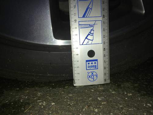

@A7 ab 09.12 schrieb am 18. Juli 2018 um 11:15:50 Uhr:
Bei 20" fährst du vorne 245/35/20 und hinten 275/30/20
Nach Adam Riese sollte diese Schiene nicht höher als 8,25 cm sein, ansonsten kämst du mit der hinteren Felgenkante an die Oberkante der Schiene. Vorne wären es 8,58 cm.
Gut gemeinte Rechnung, aber gefährlich! Du hast vergessen darauf hinzuweisen, dass über 1,5 cm Flankenhöhe in der Felge "verschwinden". Somit knirscht es schon bei weniger als 7 cm Schienenhöhe. Dazu "dellt" sich der Reifen an der Aufstandsfläche je nach Luftdruck auch noch ein...
Schmelli
Yepp... das habe ich vergessen... aber es sollte immer noch passen.
… so, weil es mich jetzt doch interessiert hat: Theoretisch bei 245/40 R19 Flankenhöhe 9,8 cm, praktisch um die 6,5 cm (s.u.). Also bei 20" würde ich schon mal nachmessen...
Schmelli
Flankenhoehe
