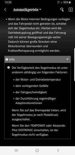

ich habe von einem Segelmodus gelesen in Zusammenhang mit E+ (Automatikmodus).
Ich fahre einen S212 und ich denke nicht, dass er sowas hat.
Wisst ihr es besser?
PS: Ich schalte oft manuell hoch, wenn ich ihn rollen lasse, weil er mir zu lange auf „hoher“ Drehzahl bleibt.
Viele Grüße
Berti

Und genau das meinte ich mit dem Segeln, dass dies beim W212 nur der 300 Hybrid kann. Der schaltet den Motor aus und hält seine Geschwindigkeit. Wird dabei aber vom Elektromotor unterstützt. Was die meisten meinen ist, dass man lange und weit rollen kann. Meiner kann das nicht und bin immer wieder überrascht, wie gut es bei meinen BMW Dienstwagen geht. Diese Rollen gefühlt eine Ewigkeit ohne dabei stark die Geschwindigkeit zu reduzieren. Ob das bei MB auch möglich ist, weiß ich nicht. Bin noch keinen Mopf länger gefahren.
@dausl schrieb am 8. März 2019 um 12:30:16 Uhr:
https://de.wikipedia.org/wiki/Segeln_(Kraftfahrzeuge)#Automatisches_Segeln
Leerlaufsegeln war nicht nur bei Hybrid im 212 möglich. Mit 9g-Tronic waren einige Fahrzeuge (Fahrmodus "E+"😉 ebenfalls damit ausgestattet.
In den neueren Modellen machen das ausnahmslos alle "E" - die AMG 63er machen es in "C", mangels "E".
Ah OK kann man das von "außen" erkennen ob er den E Plus Modus hat? Z. B. Bei der Suche in Mobile und Autoscout?
Es betrifft ohnehin ausschließlich E 300 BlueTEC und E 350 BlueTEC mit 9g-Tronic (und natürlich den Hybrid). Am Sichersten ist wohl ein Blick auf die Mittelkonsole (auf den Fahrprogramm-Taster)...

@J.M.G. schrieb am 8. März 2019 um 13:14:57 Uhr:
Ich meine, die kleineren Motoren haben das in Verbindung mit der 9G Tronic auch?
Mein B 246 Mopf, kann das auch.........
Grundsätzlich: Bei Hybrid Fzge schaltet der Motor ab, bei den anderen nicht, dort "öffnet" sich nur die Kupplung.

@mj_wagner schrieb am 8. März 2019 um 13:20:43 Uhr:
Das weiß ich nicht sicher. Meine Information stammt aus der Betriebsanleitung, Onlineversion, für die Modellpflege bei Mercedes.de
