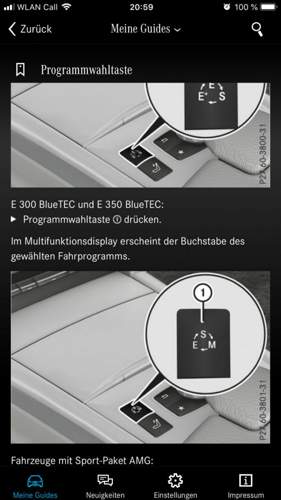

@ankavik schrieb am 7. März 2019 um 08:24:01 Uhr:
@famjuwi,´
Welchen "Knopf" muss man da drücken? Ist mir noch nicht aufgefallen, dass das geht....
Danke schon mal vorab.
Der Knopf befindet sich normalerweise links vom Dreh-Drück-Steller auf der Mittekonsole. Aber, wie gesagt: nicht alle Modell haben diese Funktion, ist abhängig von Motorisierung und / oder Baujahr. Wenn also das E+ nicht auf dem Knopf aufgedruckt ist, dann hat dieses Auto diese Funktion auch nicht....

@famjuwi schrieb am 7. März 2019 um 12:11:46 Uhr:
@famjuwi,´
Stimmt (siehe Bild)
Ich habe E+ nicht, wegen dem Sportpaket.
Aber ich hab schon nen neuen Knopf bestellt. Dann hab ichs auch 😁r

@nico.berti schrieb am 7. März 2019 um 21:01:28 Uhr:
Nein, wirst du nicht haben.
Der Taster hat rein gar nichts mit der Verfügbarkeit von E+ zu tun. Das muss schon im Steuergerät aktiviert werden und wenn es aktiviert ist, kannst du E+ mit deinem bisherigen Taster auch anwählen. Der Taster macht schließlich nichts weiter als dem Steuergerät zu sagen "spring zum nächsten Fahrprogramm".
Was auf dem Taster aufgedruckt ist, spielt dabei gar keine Rolle.
Siehst du das Smiley?

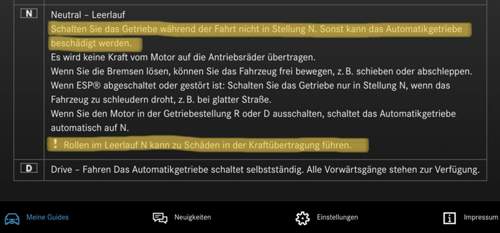

@Georg_S212_350CDI schrieb am 8. März 2019 um 10:00:22 Uhr:
Die 7 G Plus während des Rollens auf N stellen und wenn Leistung benötigt wird, wieder auf D. Oder leidet da das Getriebe o.ä.?
Was die Betriebsanleitung dazu sagt - siehe Foto...
Auszug Betriebsanleitung MB 212
Kann das jemand technisch erklären? Also welche Vorgänge im Getriebe einen Schaden hervorrufen können?
