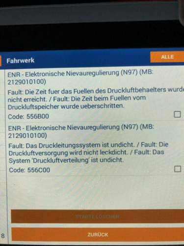

Letztes Jahr hatte ich ein paar mal den Fehler "Die Zeit beim Füllen des Druckbehälters wurde überschritten". Soweit ich mich erinnern kann immer nachdem der Wagen aufgebockt wurde. Dieses Jahr dann auch wieder, nur mit dem Bonus das ca. 1 Woche Später das Heck unten war. Jetzt wurde noch der Fehler "Das Druckleitungssystem ist undicht" zusätzlich abgelegt.

Sooo, so wie es aussieht war es bei mir nur ne Leitung die nicht dicht war. Lasse das Auto jetzt noch bis Freitag bei Mercedes. Sollte er sich nicht mehr senken darf ich ihn mitnehmen 🙂
Na dann hoffen wir mal das beste.
Hoffentlich 🙂
So hole das Auto heute Abend 🙂 es waren nur die Leitungen und ein Relais am Kompressors ... 485 Euro

Der fade Beigeschmack bleibt trotzdem ein KFZ Relais kostet 5 Euro und Druckluftleitung 4x1mm 7m Länge hat mich 15eur gekostet davon liegt noch die hälfte in meiner Halle nachdem ich meine Hinterachse auf beiden Seiten damit versorgt habe. Dazu kämen noch neue Einschrauber 4stück Voss system 203 4mm die hab ich Online für 5euro das stück gesehen obwohl die gebrauchten warscheinlich auch nochmals verwendet werden können wenn man sie vorsichtig demontiert.
Ich habe mit wechsel der Luftfedern 4stunden gebraucht um die alten Leitungen raus zu nehmen und die neuen wieder an Ort und Stelle mit neuem Regelventil zu verbauen.
Also im Idealfall wenn man Zeit hat und weiss wo man es herbekommt sind das für 40euro Teile und 4 Stunden (das ist aber schon hoch gegriffen)
