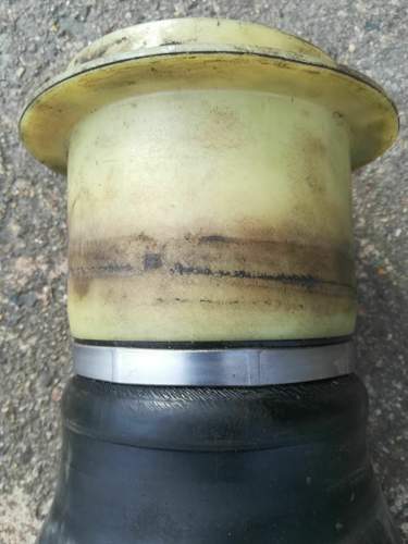

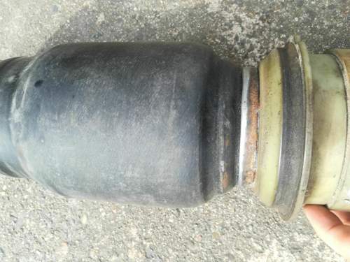

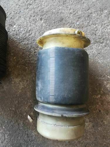

Hier hab mal meinen alten Luftbalg fotografiert damit ihr euch mal ein Bild von der Sache machen könnt.
Auf den Bildern sieht man gut doe Rostbildung an den Crimpringen unten.
Und die Faltenbildung durch das Umschlagen der Feder und die Fahrbewegungen.
Ich hab mal meine angeschaut meine sieht aus wie ne Ziehharmonika??? Ist meine älter oder neuer als die ?

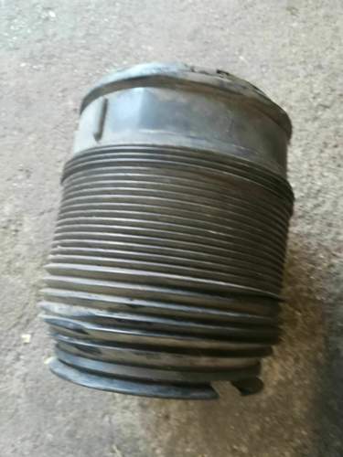

Sorry ein Bild hab ich Vergessen das ist die Schutzabdeckung.
Darunter ist der Oben gezeigte Luftbalg versteckt.
Ja genau so sieht meiner auch aus : )
Wenn die hinterachse über nacht absackt und das fzg ab 80tkm gelaufen hat müssen beide federbeine hinten getauscht werden.=>Standartfehler

Hier mal eine Seite zurück hab ich Bilder von der Luftfeder hochgeladen. Da siehst du mal wie das Aussieht und das Rost auch ein Problem darstellt.
