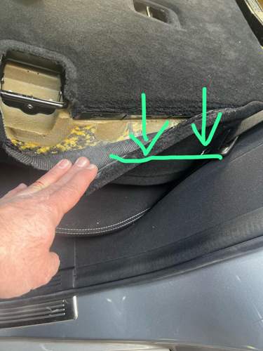

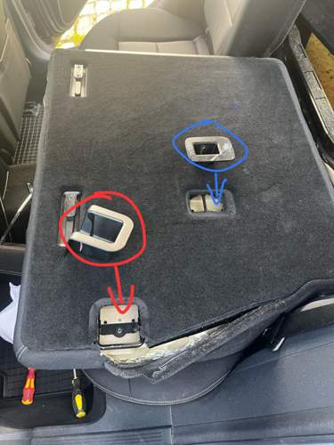

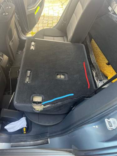

Ich habe es folgendermaßen gelöst.
Rückenlehne muss hierfür nicht ausgebaut werden.
Bild 1 : rote Linie zeigt wo sich die Metallstange (Drehstabfeder) im Sitz befindet, blaue Linie zeigt wo ich ich seitlich das Sitzpolster geöffnet habe. Einfach vorsichtig mit einem Plastikkeil die Rückwand nach oben hebeln dann kann man das seitliche Polster aushängen.
Bild 2 : blau > von innen ausgeklipst (nicht unbedingt notwendig, war für mich nur zur Orientierung), rot abgeschraubt (Vorsicht Rastnasen brechen leicht ab)
Bild 3 : Stoff an dieser Seite nach unten ziehen
Bild 4: mit dem Arm zwischen Metallrückwand und Sitzschaum bis zur besagten Stelle vor dringen und Schaum o.ä. um die besagte Stelle legen
Das ganze ist zum Teil schmerzhaft für den Arm aber für mich war es immer noch die bessere Lösung als die komplette Rücklehne auszubauen.
Rückbau dann in umgekehrte Reihenfolge.
Seitdem herrscht bei mir auch ohne Fond-Passagiere auf der Rückbank Ruhe ;-)
