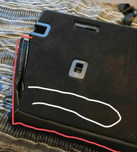

Hallo, falls du das Problem immer noch hast ist das eigentlich mit 2 Stunden Arbeit und etwas Schaumstoff locker gelöst!
Rücksitzlehne Fahrerseite mit Mittelstück muss dafür erstmal aus dem Auto raus, dann auf den "Bauch" legen und unten mit einem Plastikkeil anfangen das Polster rauszuhebeln. Das machst du dann noch auf der rechten und linken Seite, haste mehr Luft. Nun von unten den Schaumstoff etwas weg drücken und du siehst schon das Metallrohr. Dort einfach Schaumstoff zwischen Lehne und Rohr und alles wieder zusammenstecken fertig
Falls du noch fragen hast meld dich einfach 🙂
VG
PS.: Im angehängten Bild ist weiß circa die Position des Metallrohrs eingezeichnet und rot der Bereich links und unten an dem das Polster ausgeclipst wird.
Rücksitzbank ausgebaut

Gibt es eine Anleitung, wie man die Rückenlehne der Rückbank ausbaut?
Was heißt, Polster raushebeln? Ist das nur gesteckt und läßt sich hinterher wieder einfach so zusammendrücken? Möchte ja nichts abbrechen, was ja schnell passiert, wenn man nicht genau weiß, wie die Befestigungen sind.
Würde das dann ggf. auch mal versuchen. Danke schon mal für die Hinweise.
