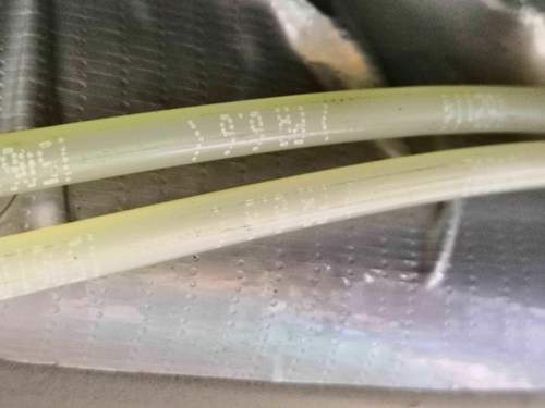

Whatsapp-image-2022-01-29-at-14-26
Hier die bilder es sind keine übersichtlichen, da ich zu den Zeitpunkt nur die beschriftung der Schläuche Fotographiert hatte.
Aufjedenfall sind die Schläche abgehend vom Verteiler zu den Bälgen. Die Stelle des Fotos ist da wo die Reserverad mulde ist bzw wo die abdeckugung des kompressors angeschraubt ist/davor sitzt.

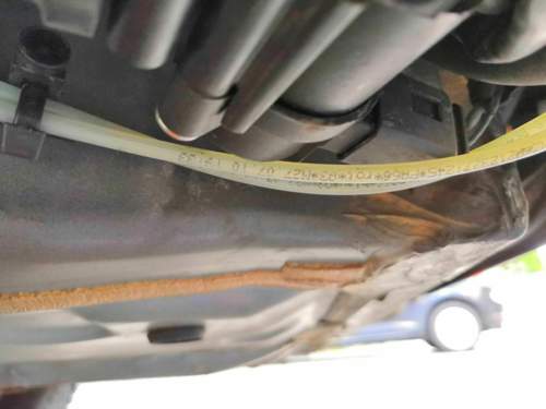

Rechte seite sitzt der Verteiler
Bild 2
MB Weis selber nicht welche abmessung der Schlauch hat. Sie bieten nur Reparatursätze an wo der Schlauch 1,5m lang ist und wo ein Verbinder der Schläuche 50€ kostet.

ich habe gerade auf dem foto gesehen es ist ein PA schlauch nicht PU.

@hugoboss07
Die Schläuche zu den einzelnen Luftbälgen sind 4mm außen und 2mm innendurchmesser wie gesagt habe selbst PTFE Schlauch aus Ebay verbaut das funktioniert alles super auch mit den Original Kupplungen.
Wie @digitalfahrer schon sagte der etwas Dickere Schlauch vom Kompressor bis zum Ventilblock ist 6mm außen.
Besorg dir ein paar Meter 4mm PTFE Schlauch
Alte Schläuche ausbauen dann neuen
Schlauch auf Länge schneiden die geschnittenen enden endgraten und leicht anschrägen (cutter Messer oder spezieller endgrater)
Neue einschrauber setzten Schlauch verlegen und fest in die Einschrauber drücken so das du auf jeden Fall in dem schneidring bist (ich habe mir einen Strich am Schlauch gemacht du kannst ja am neuen Teil schauen wie tief der Schlauch rein muss)
Problem könnte höchstens das lösen des einschraubers an dem Luftbalg sein hier ist extrem wenig Platz für ein Werkzeug.
Werkzeug, 10mm offener Steckschlüssel klick
