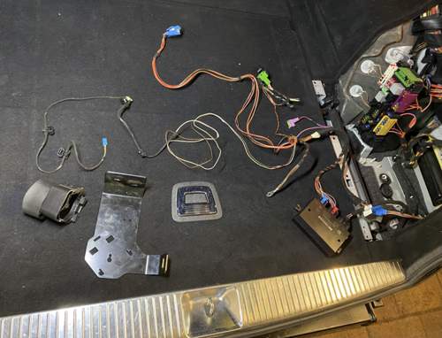

bin grade über dem Einbau und habe festgestellt, dass diese LED mit Stecker im Drehknopf/Aufnahme fehlt.
Gibt es die einzeln und wenn nicht, wo ist die dabei?
Hat vielleicht jemand ein Bild davon? Kann man das ggf. selbst basteln?
Vielen Dank im Voraus.

Vermutlich ist die LED Bestandteil der "Konsole", wie sich das Teil nennt.
Ich weiß auch nicht wann diese Led leuchtet, leuchten soll?
Die leuchtet bei mir mal kurz auf, mal nicht, allerdings habe ich beim aus/ einschwenken der AHK eigentlich nie den Schlüssel im "Zündschloss"".
Wichtiger ist vermutlich eher das im Kombinstrument die Meldung erscheint, das die AHK NICHT VERRIEGELT ist!
MfG Günter
wenn die Ahk nicht verriegelt ist blinkt die rot die LED, wenn die verriegelt ist leuchtet die Grün... Mehr macht es nicht, das Kabel gibt es nicht einzeln.
