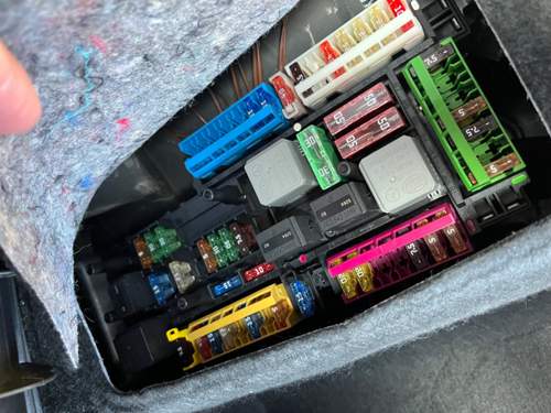

Hi Leute,
die 12V Steckdose im Kofferraum ist leider geschaltet, geht also aus, wenn die Zündung aus ist. Das passt für meinen Anwendungsfall nicht so gut.
Hat jemand die schon auf 12V Dauerbetrieb umgebaut oder hat jemand eine Idee, wo ich möglichst nah an der Dose Dauerplus mit ausreichender Absicherung (zusätzliche 10 A sicherheitshalber) abgreifen kann?
Derzeit hab ich einfach unter der Motorhaube was direkt an die Batterie angeklemmt, aber das ist nicht so toll, nervt etwas. Wenn jemand einen guten Kabeldurchführungspunkt vom Motor- in den Innenraum kennt, für die Info wäre ich auch dankbar!

Im Kombi bin ich mir auf Anhieb nicht sicher, in der Limo ist hinten im rechten Radkasten ein recht guter Abgriffpunkt am Relais/ Sicherungsträger.... Ich schau mal und poste es hier..wenn nicht jmd schneller ist!!

Beim W211 musste nur die Sicherung umgesteckt werden; frag mal bei der Werkstatt. Ich werde das für mich für die vordere Steckdose auch noch klären müssen.

mein W212 ist nun 3 Wochen alt und auch ich suche einen 12 Volt-Anschluß mit Dauerplus im Kofferraum. Der Sicherungskasten ist ja schön zugänglich, aber auf welchen Steckplatz kann ich gehen ? Will eine eigene Diebstalwarnanlage einbauen, die akkugepuffert ist und halt dauernd am Strom hängen sollte, um den eigenen Akku geladen zu halten.
Gerne würde ich auch ne Kühlbox anschliessen, die bei kurzen Pausen weiterkühle.
Danke für sachdienliche Hinweise / Beschreibungen / etc.

bei meinem S204 habe ich mich schon soweit durchgeforstet, dass von vorne an der Batterie nach hinten zum Sicherungskasten eine Klemme 30g eine 12 Volt Dauerspannung durchgeschaltet ist. Diese Klemme 30g schaltet bei einer bestimmten (Unter)spannung ab und ist zudem auch noch zeitgesteuert, heisst Mercedes kann diese Klemme 30g eine programmierbare Zeit freischalten. Das Kabel (rot) ist ziemlich groß dimensioniert (ca. 25 qmm) und geht, soweit ich das sehen kann auf 2 dicke 50Ampere-Sicherungen. Ich möchte da auch meine Kühlbox anschliessen. In meiner Mercedes-Werkstatt hat man mir auf Wunsch die Steckdose im Kofferraum auf Dauerplus geklemmt und gerade heute nachmittag vergas ich die Kühlbox rauszuziehen und so war die Batterie heute abend so leer, dass der Motor nicht mehr ansprang.
Kühlbox verbraucht 45 bis 50 Watt (Engel Kompressorkühlbox, 30 Liter, Temperatur auf Kühlung 7° C),
bei den Aussentemperaturen (35°C) läuft das Ding dauernd.
Morgen werde ich mal testen, welche Zeit am KI für die Klemme 30g programmiert ist und hier berichten,
kann ja sein , dass es noch jemanden interssiert. tschüss
