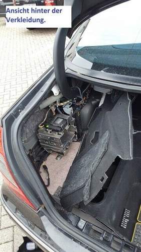

Hi zusammen!
Also, erstmal vielen Dank an Oerniii, das hat mir echt weiter geholfen!
Die ganze Sache ist jetzt fertig, hat etwas über eine Stunde gedauert, und läuft einwandfrei.
Für alle, die auch einen S211 OHNE jegliche Vorbereitung für das Command im Heck arbeiten müssen, sei gesagt :
Die Trennstelle für das GPS-Signal ist etwas abgewandt, zwischen Außenblech und der Halterung für das AGW (Audio-Gateway). Man kann sie von direkt vorne kaum sehen, erst wenn die ganze Verkleidung abgebaut wurde.
Der ominöse blaue Stecker gehört hinten an die "Sicherungstafel", da sind einige freie Plätze mit kleinen Farbmarkierungen versehen. Dort habe ich - wie passend - den Blauen Anschluß genommen. Die Rosa Wake-Up-Leitung habe ich dann, wie hier empfohlen, mittels eines Stromdiebes an die Rosa Leitung des AGW´s angeschlossen, und fertig.
Da bei mir die Halterung für den Navi-Rechner fehlt, habe ich die Anschlussstecker hinter der Sicherungstafel her gelegt, und den Rechner senkrecht "stehend", an eben diese Sicherungstafel angelehnt. Dort ist die durch die weiteren Kabel ziemlich stabil eingeklemmt, und sogar noch zugänglich, wenn man die Seitenverkleidung abnimmt. Das ist sicherlich keine Musterlösung, aber leider bleibt einem da keine andere Wahl, ohne sich eine komplett neue Halterung, und eine neue Seitenverkleidung zu kaufen. Ich denke, ich werde es so lassen, evtl. fixiere ich das Gerät noch mit dem einen oder anderen Kabelbinder.
Der Umbau vorne war ein Kinderspiel, und ist schon mehrfach super beschrieben worden, darüber verliere ich hier jetzt erstmal keine Worte mehr.
Eine Neucodierung war nicht nötig, alles hat auf Anhieb funktioniert. Es war lediglich eine ganz kurze Fahrt von ein paar hundert Metern nötig, damit das Navi weiß, wo es ist....
Das war es dann also für mich, ich bin fertig.
Danke nochmal an alle, die mir jetzt hier direkt geantwortet haben, und natürlich auch an die "alten Hasen", die hier vor Jahren schon toll vorgearbeitet haben...
Grüße und lasst es euch gut gehen !!

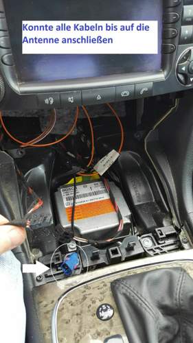

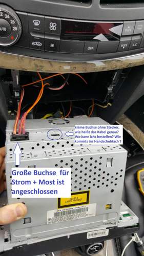

Kann mir jemand Bitte weiterhelfen? Mit den Begrifflichkeiten bin ich schlecht vertraut und leite deshalb meine Bilder weiter.
Zusammenfassend sind folgende Bauteile ab jetzt in meinem Besitz.
• die Head Unit (vom Schlachter)
• Navi-DVD-Rechner (vom Schlachter)
• Audio Gateway (eins Verbaut aber auch eins vom Schlachter)
• und der original Kabelbaum (alles vom gleichen Modell vom Schlachter)
Head Unit und Navi-DVD-Rechner sind eingebaut aber noch nicht verkabelt. Ich würde gerne mein verbautes Audio Gateway verwenden. Kompletter Kabelbaum liegt im Kofferraum.
Meine spezifischen Fragen:
- Hat jemand das passende Schema für mich?
- Kann ich Schleifen ziehen, z.B bei der Antenne oder Most?
Ich möchte das Antennenkabel nicht in den Kofferraum ziehen.
- Habe meine offene Punkte in die Bilder reingeschrieben.
Danke für jede wohlwollende Beschreibung.
Viele Grüße und hoffentlich baldige Fertigstellung.

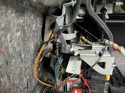

Hallo Zusammen,
soweit ist mir mit dem Umbau des APS 50 alles klar und es ist auch gut gelungen, jedoch suche ich noch die GPS Verbindung im Heck, welche ich trennen kann um dem Navirechner sein benötigtes Signal zu geben.
Hat bitte jemand einen Tip für mich, wo ich die Trennstelle im T Modell hinten finden kann.
In den Faqs habe ich leider nichts dazu gefunden und auch mit der Suche bin ich nicht weiter gekommen.
Vielen Dank für Eure Mühe.
Bleibt gesund.
ich glaube du muss die Verkleidung auf der linken Seite mit ausbauen.(hinter der Sitzbank)
Dann siehst du eine schwarze Halterung am Radkasten befestigt. Dort ist die Trennstelle GPS .
Gibt leider kein Bild 🙁 du findest es schon 🙂
Moin!
Nagel mich nicht darauf fest, es ist schon etwas länger her, aber ich meine mich zu erinnern.
Such mal bitte im Kofferraum auf der linken Seite hinter der Sicherungstafel, dahinter etwas rechts gelegen. Dort müsste eine Trennstelle von der GPS Antenne sein, die du anzapfen kannst. Berichtigt mich bitte, wenn ich falsch liege. Ist eben schon eine Zeit her, der Umbau....

So da bin ich nochmal, für die die es interessiert, der Fakra Stecker der GPS Antenne des Mopf T Modell k
Ist auf dem Metallrahmen der Hinten links verbauten Geräte.
Hab alles gefunden umgesteckt und es ist wie hier von allen bisher beschrieben, Plug and Play mit Grundvorraussetzung ein wenig Wissen von der Materie Navigation Audio.
