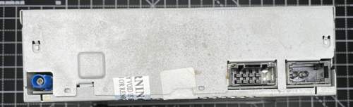

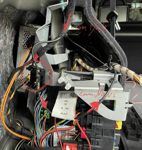

Du benötigst zwei Kabel (siehe Bilder) den einzigen Anschluss den du verlöten mußt ist das rosa Kabel(wake-up) das muß mit dem rosa vom AGW verbunden werden. Alles andere ist vorbereitet. Das Audiokabel kommt in die Head Unit, der Ausschnitt für die Klinkenbuchse ist im Handschuhfach. Wenn du keine Telefonfreisprecheinrichtung hast, must du dir ein Bluetooth Modul mit Micro und 3.5 mm Klinkenstecker besorgen. Darüber kannst du dann aber auch die Musik über Bluetooth streamen.
5 Aux-in Kabel
4 Navi Anschlusskabel
2 Navi DVD NTG1 Grün
+4
Hinterm Radio habe ich (glaube ich) nur die Lichtwellenleiter (?) in Orange. Der blaue Anschluss in den Bildern ist doch der Rechner mit DVD Einheit vom Kofferrau, oder?
Wenn er kein NTG1 Vorrüstung hat fehlen sämtliche Kabel im Kabelkanal und im Kofferraum um das Navi anzuschließen. Das blaue FAKRA GPS Kabel kann vorne bleiben. Das muss dann hinten alles nachgerüstet werden wenn nichts liegt. Sieht man aber in der Datenkarte.
Er hat ein APS 50, er benötigt eine LWL Verbindung und das Anschlusskabel welches den Rechner mit dem Rest des Autos verbindet, optional das Aux-in Kabel, mehr braucht er nicht, alles andere ist da.
