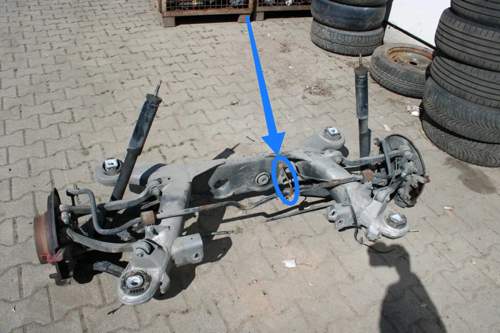

Wenn Du Glück hast hat der Vorbesitzer nur verstellbare Tieferlegungs-Koppelstangen verbaut, die kannst Du etwas länger stellen. Ansonsten halt die originalen wieder rein.
Gibt es davon ein Bild wonach gesucht werden muss? Und evtl eine Teilenummer von den originalen?
original A2113201889 aber frag mich nicht nach der Länge. Scheint aber für ENR und Airmatic gleich zu sein. Bilder sind nicht von mir.

Die quick-and-dirty Methode: Koppelstange am Niveausensor einseitig demontieren, dann den Hebel einige Millimeter verdrehen, dort fixieren und eine Weile damit rumfahren. Falls es nicht passt, wiederholt etwas verdrehen.
Wenns passt, die Koppelstange auf exakt diese Länge bringen.
Oder den Sensor entsprechend verdreht montieren.
Das ist zwar nicht die herstellervorschrift, in gewissen Grenzen geht es aber.
Richtig wäre, mit SD das neue Niveau anzuifahren und dann zu kalibrieren.
