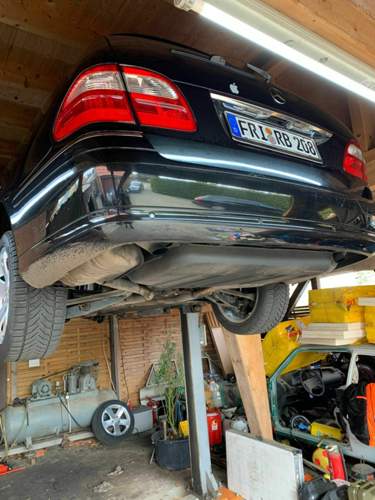

Meiner schwänzelt, mal mehr, mal weniger. Ist vorallem beim Fahren auf Schnee gaaanz dollee :-(
Meiner sackt hinten manchmal ab. Nicht immer, aber jetzt steht er aufem Firmenparkplatz und ist ziemlich Tief gelegt auf der HA. Wohlgemerkt: nach 45km Fahrt *ooohhhaaa*
Mein Schluss:
Ich kann zu den bereits bestellten Stoßdämpfern auch gleich die Billig-Kack-Luftballons, welche die Vorbesitzer angeblich nie wechseln lassen haben, wechseln. (es sind weder Bilstein, noch MB momentan drin, irgendein billig ramsch halt, noch nicht einmal Arnott). Falls der Vorbesitzer recht hätte, was ich nicht mehr glaube, wären die originalen bereits vor 8tkm Laufleistung, innehralb eines Jahres nach Erstzulassung, gegen diese Billigdinger gewechselt worden. Ja ne, ist klar.... okay, das beim vorderen rechten Stoßdämpfer die aufnahme verbogen ist, lässt auch nichts gutes ahnen, aber nun habe ich die Kröte schon da......
Also:
Ich brauche 2x Bilstein 40-076638. Gibt es zwischen 270€-4xx€. Original MB kommen aus Prinzip momentan nicht in betracht, dafür hatte der Jungspunt hinter der Theke definitiv die Nase zu weit oben. (Der langjährige Ersatzteilemensch hatte auch nur die Augen verdreht bei dem Assiverhalten.. tja.. wird alles besser, aber jetzt halt ohne mich)

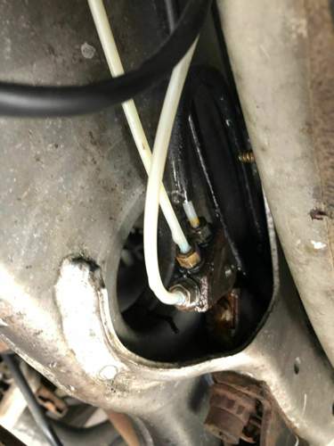

Der Clip der oben reinkommt dient nur der Zentrierung das der Balg oben richtig sitzt.
Unten hast du die blaue Zentrierhilfe. Alles zusammenbauen und fein vorsichtig mit dem Schneid Klemmring, der kann nichts ab an Druck , dann bricht der .
Wenn du alles zusammen hast , Wagenheber unter das Auto und mit Kantholz die zu reparierende Seite auf Fahstellung anheben, dann erst alles vernünftig festziehen. Rad montieren und Wagenablassen bis die Räder den Boden grad berühren.
Motor laufen lassen , Kompressor füllt den oder die Bälge und Spass haben .
.jpg
@Brunky schrieb am 26. Februar 2020 um 10:54:37 Uhr:
Wenn du alles zusammen hast , Wagenheber unter das Auto und mit Kantholz die zu reparierende Seite auf Fahstellung anheben, dann erst alles vernünftig festziehen. Rad montieren und Wagenablassen bis die Räder den Boden grad berühren. Motor laufen lassen , Kompressor füllt den oder die Bälge und Spass haben .
Nope: die Schraube der Luftfeder wird angezogen mit 2 bar Druck im Balg ! Macht man das nicht läuft man Gefahr den Balg zu zerstören.

Das MB Arbeitblatt hat bei mir für Stirn Runzeln gesorgt: wir schlagen etwas auf ein Gewinde, jawohl!
Wenn ich es richtig verstanden habe, füllt man sie nach der Montage ja nur mit zwei Bar um zu sehen, ob sie richtig montiert sind. Somit könnte man ja auch den Motor nach den zehn Sekunden (glaube ich waren es) nochmal ausmachen, nachschauen und weiter machen.
Viel falsch machen kann ich ja nicht beim Einbau. Oben fixiert, unten ist der Winkel vorgegeben (bei denen mit Stern darf man wohl mit dem Messschieber dran).
Wenn mein Delphi sich verbindet, wird es nach Anleitung gemacht, sonst behilft man sich.
@andimp3: Raum Ulm/Heidenheim/Dillingen, ich befürchte zu weit weg
Umgekehrt wird ein Schuh draus: der richtig Druck ist entscheident für die korrekte Montage... daher würde ich mich auch nicht auf die Kompressorlaufzeit in Sekunden verlassen sondern das ganze (mittels SD oder dergleichen) elektronisch "begleiten".

Befüllt hab ich auch unter Software und auch danach die Höhe eingestellt . 36 cm sind das bei mir , Nabenmitte bis Kante Kotflügel .
Dann habe ich Deinen Text oben Missverstanden.
Also auf der noch dichten Seite habe ich vorhin von Nabenmitte bis kannte 37,5cm gemessen. Ich meine auch, das der Classic höher ist, deshalb wollte ich keinen Avantgarde, Sport etc. Der ist eh noch zu tief...
So, Material ist fast komplett:
2* Bilstein Luftbälge, beide 550€
2* Stoßdämpfer Sachs, beide 150€
Alle vier Hinterachs Lager, Lemförder, insg. 50€
1* Wabco Kompressor, 270€
Original Druckluft Leitung, 20m, 40€ (Mal ganz am Anfang zusammen mit Relais und Luftfilter für den Kompressor gekauft, ebenso wie Sicherheitshalber zwei Verschraubungen, Preis weiß ich gerade nicht)
Die BGS Nüsse scheinen zu passen. Morgen kann ich die ganzen Schrauben und Muttern abholen (eines der wenigen Dinge, welche ich nur bei MB hohle, auch wenn sie mich geärgert haben)
Jetzt muss nur noch der Gewinde Schneider eintreffen und ich muss am Samstag noch irgendwie zur und in die Halle kommen..... Notfalls ist ein Stapler da *rofl* (wo sind eigentlich hier die Smileys hin?)
