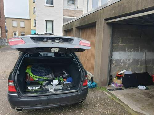

ich besitze seit 1 Monat ein S211 und wollte LED Kerzenbeleuchtung reinmachen. Habe bereits mehrere Module getestet, es kommt fast immer die Fehlermeldung Kennzeichenleuchte links defekt. Beim Tauschen der Module von Links nach Rechts bleibt der Fehler links.
Ich habe nun festgestellt, dass es bei vielen Kombi mit Elektroschloss ( der die Hecktür anzieht) zu Problemen mit LED kommt. Nun habe ich auch festgestellt, wenn ich die Heckklappe öffne (Elektroschloss betätige), dass die Spannung an LEDs abfällt und sie dunkler werden, dann kommt wahrscheinlich der SAM und sagt die Lampe hat nicht genug Widerstand und schaltet sie für kurzen Moment ab. Danach schaltet wieder ein.
Ich denke es liegt an der Masseleitung für die gesamte Heckklappe. Hat jemand solche Erfahrungen? wie wurde das Problem gelöst?

so ich melde mich wieder, es sind viele Faktoren leider zusammengeflossen. Ich habe neue Ersatz LED Leuchten bekommen und diese eingebaut, ich habe das RWT Stg. ausgebaut und geöffnet. Es ist sauber und trocken. Ich habe parallel dazu noch Batterie mit einem digitalen Ladegerät mit "Recondition" oder so aufgeladen. (ca. 3h, dann war alles auf 100%). Die Spannung am RWT Steuergerät beim Öffnen und Schließen des Schlosses gemessen, die fällt nur minimal ab (bei Motor aus).
seit 2 Tagen gab es keine Meldung über defekte Kennzeichenbeleuchtung....wo nun der Fehler lag, weiß man nicht, höchstwahrscheinlich gibt jedoch die Batterie den Geist auf, als ich das Auto gekauft habe, war sie so weit tot, dass die Anzeige im KI nicht mal anging.
Dann hatte die Batterie Tiefentladung , sehr ungesund für den Akku. RWT Steuergerät sah bei mir auch aus wie neu und trotzdem im Eimer. Der Fehler mit den LED kommt wieder. Ist bei mir auch so. Die sog Can Bus Kennung taugt nix.

Ich habe jetzt auch rausbekommen, wie man die Fehlermeldung "löscht". Da zu muss das FZG ein Mal ohne Licht gestartet werden. Ich habe es sehr aufwendig, in meinen Augen aber die sicherste Methode, gemacht:
1. Lichtschalter in Stellung 0
2. aussteigen und FZG verriegeln
3. einsteigen und starten
4. aussteigen und verriegeln
Beim nächsten Starten ist die Kennzeichenlichtmeldung weg. Natürlich kann man während dem ganzen Vorgang auch im Auto sitzen bleiben, man sollte nur das "Aussteigen" durch öffnen und schließen der Fahrertür nicht vergessen. Natürlich sollten beim Verriegeln alle Türen und der Kofferraumdeckel / die Rückwandtür geschlossen sein.
Ich weis nicht, ob die Anleitung von @MiReu da weiterhilft, hab es jetzt einfach mal eingefügt.
Ich hab den Fehler mit dieser Anleitung wegbekommen. Bis jetzt ohne Probleme.

Die dinger haben extra Widerstand schon drin. Das Problem besteht nicht mehr, war leere Batterie, nach aufladen mit Ladegerät gehen die LEDs ohne Fehler nun.
