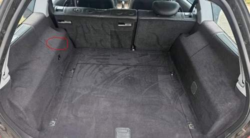

ich möchte in meinem S211 Bj. 2006, Mopf. ein Android Radio einbauen. Ich habe dafür einen Kabelbaum bekommen und das Radio bereits erfolgreich angeschlossen. Jetzt muss ich diesen Kabelbaum vom Kofferraum (links hinter der Abdeckung, wo die ganze Elektronik sitzt) nach vorne zum Radio ziehen.
Hat jemand so etwas schon mal gemacht? Wo sollte man da am Besten lang? Gibt es eventuell sogar eine Anleitung? Oder kennt jemand irgendwo ein Video (hab noch keins gefunden) dazu? Möchte da jetzt nicht planlos das halbe Fahrzeug zerlegen, um zu merken dass es gar nicht sein muss...

Ich hatte ja schon nicht hinbekommen, die Abdeckung (s. Bild) auszubauen, um das Kabel dran zu fummeln. Hast du da ein Rat, wo das ding lose gemacht wird?
Das mit dem Armaturenbrett ausbauen werde ich wohl lassen....
Kofferraum
Ich habs bbei meinem s203 gemacht und dafür die inneren einstiegsleisten abgenommen. Dann kann man den teppich etwas hochziehen und kommt an den kabelkanal, der da drunter langläuft. An engen stellen habe ich mir mit draht und strick beholfen um das kabel durchzuziehen.
@MR13
Ich vermute, das wird bei dem 211 auch so oder ähnlich gehen. Nur der Teil, wie man aus dem Kofferraum herauskommt, bereitet mir Sorgen. Aber das wird schon irgendwie...
Der Kabelkanal beim 211 wird sehr dünn hinter der B-Säule. Einmal Zugdraht verwendet, nie mehr. Es geht schneller die Verkleidung eben auszuklipsen. Ich schreibe meine Hilfen auf Basis eigener Erfahrungen, nicht aus theoretischen Überlegungen. Muss dann jeder selber wissen was er macht.

Wegen der Seitenverkleidung hinten links: hast du Zugang zu WIS? Da muss ein Steg an der Achse der Rücklehne aufgeschnitten werden, sonst geht die nicht raus. Ist im WIS super erklärt.

Ich weiss nicht, wie ich das erklären kann, wo ich das Kabel genau angeschlossen habe. Auf dem Foto sieht man das nicht so gut, leider habe ich gerade kein anderes. Hinter dem ganzen zeug ist da direkt an der Wand noch eine kleine Box. Da gehen diese Kabel rein. Die musst du abziehen und in den Kabelbaum stecken. Es sin 3 Stück. Der eine ist leicht zugänglich, der ist auf der Seite, die man auf dem Foto sieht. Die anderen 2 sind aber auf der gegenüber liegenden Seite, da kommst du eigentlich nur ran, wenn du dies blöde Seitenverkleidung abnimmst. Ich habe das auch so geschafft, aber im nachhinein denke ich, es wäre besser die Verkleidung abzunehmen. Das wäre dann um einiges einfacher. Ich wusste aber nicht wie und war zu ungeduldig.
So, ich hoffe, das war halbwegs verständlich, wie ich das beschrieben habe. Sonst könnte ich auch noch mehr Fotos machen, aber ich werde frühestens am kommenden WE dazu kommen.

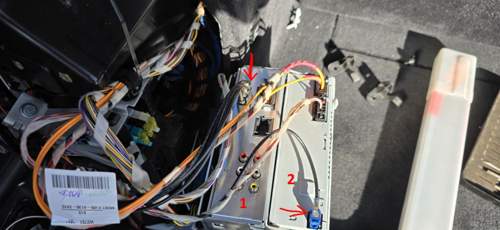

Mittelfristig soll da ein besseres eingebaut werden. Und dazu gleich eine Frage: welche Kabel sollte ich vorsorglich zusammen mit diesem Kabelbaum noch verlegen? Und woher nehme ich das UKW Signal und wie mache ich das mit der Phantomspeisung. Wie hast du das mit der DAB+ Antenne gelöst? So ein hässliches Ding an der Windschutzscheibe möchte ich nicht haben.
Und vielleicht könntest du mir helfen die Geräte auf dem angehangenen Bild zu identifizieren und was für Kabel das sind, die mit den Pfeilen markiert sind.
Sorry für so viele Fragen, aber die Infos würden mich echt weiter bringen 🙂
Aleks
Whatsapp-image-2024-11-22-at-13-52
1 ist ein TV Tuner. Der Pfeil zeigt auf die 4 Antennenkabel die zu den beiden AV gehen.
2 ist das Navi. Der Pfeil zeigt auf den FAKRA zur GPS Antenne.
