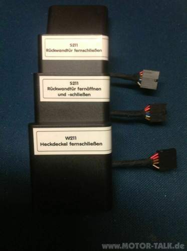

Ein Modul zum Schließen mit dem Schlüssel habe ich gerade fertiggestellt und das erste am vergangenen Wochenende verbaut.
Es gibt zwei Versionen für den S und eine für den W. Der Unterschied bei den T Modell Versionen ist der dass man ggf. bei nachgerüsteter RWTFS keinen neuen Schlüssel braucht bzw. den alten umbauen muss, man kann dann auch mit dem normalen Schlüssel die RWT öffnen.
Ich weiß, hier warten einige schon lange auf eine Rückmeldung von mir deshalb, jetzt ist es so weit.
MiReu
P. S.: Ich kenne die Arbeit von Uwe auch und möchte diese nicht schlecht machen, aber seine Schaltung hat einen gravierenden Fehler - sie zieht einen Ruhestrom. Um dieses "Problem" zu unterbinden habe ich mir eine Weile Gedanken gemacht und kann als Ergebnis eine Schaltung ohne Ruhestrom (in Zahlen: 0,00 mA) anbieten.
