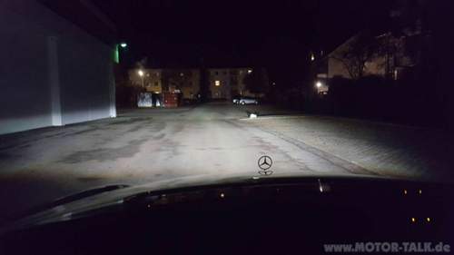

habe mir diese Brenner bei allpart24 geholt - 99 Euro inkl. Versand
OSRAM XENARC NIGHT BREAKER UNLIMITED D1S XENON Scheinwerferlampe 66140XNB 2Stück
Und ich muss sagen, der Unterschied zu den mittlerweile 8 Jahre alten Original Brennern war der Hammer - siehe das Bild.
Leider habe ich vor dem Auswechseln kein Foto gemacht. Ich muss aber sagen, die sind fast so hell wiel LED's aber die Reichweite finde ich besser als bei LED's - hier war es ein neuer Passat, bei dem ich Beifahrer war.
Der Einbau war sehr fummelig, da meine Arme zu dick waren - habe ca. 40 Minuten pro Seite mit dem alten Brenner "geübt" damit ich anstoßfrei den Brenner in die Aufnahme bekam.
Dementsprechend abgeschunden und geschwollen waren meine Unterarme.

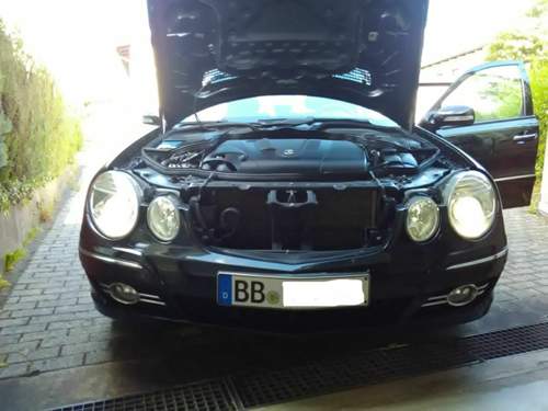

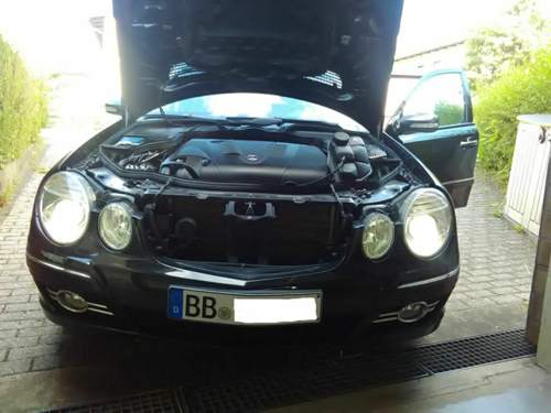

Servus!
Auch ich habe es getan .. new Xenons inside !!! :-)
Jetzt cruise ich mit OSRAM Xenarc Cool Blue Intense.
War schon teilweise ne haklige Angelegenheit aber mit Geduld und der guten Anleitung (Posts) ging es doch gut über die Bühne!
Im ersten Bild, links schon getauscht, rechts noch alte Brenner. Unterschied ist schon erkennbar ...
Zweites Bild, beide Xenons getauscht, man sieht auch noch den angehobenen Kühlwasserbehälte, das war sehr praktisch !
Linker Xenon Brenner..
Beide Xenon Brenner...
