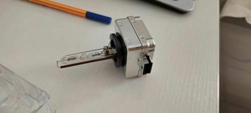

Hab so eben meine vol funktionierenden Brenner gegen
Osram laser xenarc night braker getauscht.
Beim ausbau der alten Philips brenner keine Schwierigkeiten gehabt, also nirgends angeeckt gegen gekommen usw... nachdem die guten leuchten gut eine stunde einfach rumstanden ist folgendes passiert wie auf den Bildern zu sehen.
Also beide Glaskoppeln sind halb weiss halb "grau"
geworden ...
Ist das Normal oder bin ich nur ein pechvogel ???
Natürlich hab ich dann beide erneut eingebaut und sie gehen nicht :eek:
Standen nicht in der Sonne oder so
Falls jemand ne Idee hat wieso weshalb warum bitte Info
Dankeee
Steht doch im Hintergrund „Rauchen ist tödlich“ auch für Xenon - Brenner

Ich würde versuchen , die Teile zu reklamieren und sehen was geschieht

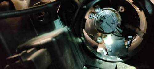

Hallo Leute, nachdem ich mir die Berichte und Erfahrungen mit dem Xenon- Wechsel sehr eingehend angeschaut habe bin ich nun soweit, es auch zu wagen. Mein E320 CDI aus 2007 lief bis jetzt mit den Brennern der Erstausstattung. Habe mich für die Osram D1S Night Breaker Laser XENARC entschieden. Bin soeben ans Werk gegangen, beginnend mit der Fahrerseite. Kühlwasserbehälter gelöst und beiseite gelegt, Leuchtendeckel mit viertel Umdrehung links entfernt, Brennerfassung durch achtel Drehung links gelöst und Brenner aus der Leuchte gezogen. Noch nicht aus der Fassung! Jetzt vergleiche ich die Brenner und Stecker und breche an dieser Stelle ab. Da liegen ja nach meinem Ermessen Welten zwischen. Ich trau mich jetzt nicht fortzufahren, aus Sorge, daß das nicht wird. Alein der Anschluss am neuen Brenner erscheint mir nicht kompatibel. Weiß jemand wo der Fehler liegen könnte. Bei Bestellung der Brenner habe ich über die KBA-Nummer ausgewählt. Ich hoffe, die Bilder sagen einiges aus.
Schon jetzt Dank für guten Rat!!
Hella
Night-breaker
Vielleicht wäre die FIN besser gewesen als die KBA Nummer wenn es um Ersatzteile geht? Welche Nummer hat denn der alte und der neue Brenner sowie die FIN vom Fahrzeug?
Laut Google Vergleich sollten da bei dir D2S drin sein.
So, die Teile sind eingebaut. hat gepasst. Danke für die Hinweise. Ich will das Problem nicht näher beschreiben, nur soviel, ...meine "Dummheit". So ist das manchmal ;-)
