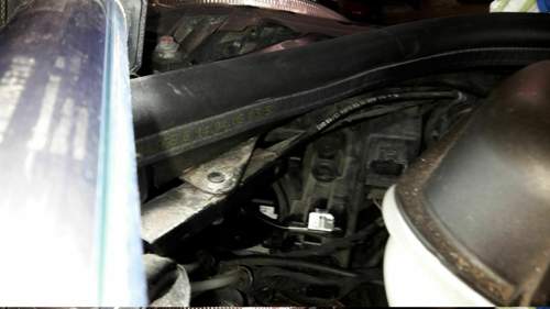

Der Kühlwasserausgleichsbehälter läßt sich zur Seite legen.
1x Plastischraube lösen
1x Kühlwasserbehälter 2cm nach oben ziehen
1x zur Seite legen/schieben
Alle Anschlüsse am Kühlwasserausgleichsbehälter angeschlossen lassen, Einbau umgekehrt. Schafft Platz, geht schnell, ist und macht es einfach.

@jpebert, Danke für den Tipp. Hätte es sonst nicht hinbekommen.
Hatte Kühlwasserausgleichsbehälter mit Seil gesichert gegen wegrutschen.
Habe vorm Kühler gestanden, mit linkem Arm waagrecht, dann zur Lampe, Brenner gefasst und mit links-dreh Xenon herausgenommen, mit Linker Hand Brenner festgehalten und mit rechter Hand von oben dann Stecker entriegelt und abgezogen.
Einbau, mit linker Hand erst den Brenner in den Bajonett Sitz der Lampe (durch ein kleines Guckloch oben am Scheinwerfer konnte ich zielen), dann erst Stecker aufgedrückt bis er einrastete.
Das wieder-montieren des Luftstutzen am Luftfiltergehäuse erwies sich auch recht schwierig da der Stutzen massiv-star ist und kein biegbares Plastikrohr mehr ist.
Dann zum Rechten Xenon Seite .
Habe mal paar Trockenübungen gemacht. Wieder vorm Fahrzeugstehen, mit rechter Hand am rechten Kotflügel oben in das Loch rein zur Lampe. Arbeit erst mal vertagt.
Denke das Ausbauen ist einfach. Den neuen aber dann ohne anzustoßen wieder einzubauen wird sehr schwierig. Man bräuchte Gummihandgelenke.
Ob es ohne den Ausbau des rechten Luftstutzen am Luftfiltergehäuse geht, weiß ich noch nicht.

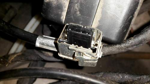

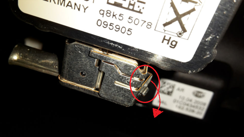

Hey,
alles soweit klar, bis auf "WIE" Verriegelung lösen und dann Stecker ziehen?? Verrieglung abklappen oder wegrücken oder was??

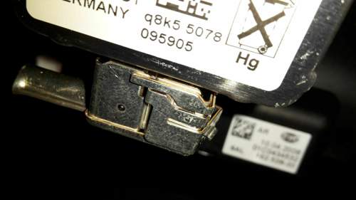

Heute zum ersten mal die Xenons gewechselt, und hat überraschenderweise ganz gut geklappt, 15 minuten.
Die Verriegelung muss man nicht drücken, sondern wie im Bild dargestellt, vorsichtig nach vorne ziehen. Sie lässt sich verbiegen. Beim Zusammenbau dann wieder zusammendrücken und man hört es einrasten.
Verriegelung
@JustIgnore schrieb am 9. November 2016 um 16:32:43 Uhr:
Hey,
@JustIgnore
ich habe die Xenon ja zwischenzeitlich gewechselt und möchte schnell eine Richtigstellung schreiben!! Um Gotteswillen nichts verbiegen!! Stecker an den kleineren Seite des Steckers, zwischen zwei Finger nehmen und sogleich wird dann die "Entriegelung" mit gedrückt, sodass der Stecker ab geht.
Am besten klappt das wenn der Xenon schon aus dem Scheinwerfer gezogen wurde und man ihn an der Quadratischen Metall -ummantlung hält, mit der anderen Hand den Stecker abziehen.
Drauf machen, alles umgekehrt oder einfach nur drauf-schieben bis er automatisch wieder einrastet. Das habe ich dann im Xenon-eingebauten Zustand gemacht.
Nichts verbiegen bitte!
beny
Interessant.. Danke für die Richtigstellung.. Bei mir hat es so geklappt.. Gibt es ggf. verschiedene Verriegelungen?

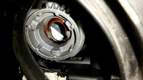

Themenstarteram 26. Dezember 2016 um 21:02
Ich hatte die Batterie nicht abgeklemmt, nur Licht aus und Zünschlüssel gezogen.
Frohes Neues
Leider ist Wasser in Steuergerät gekommen welches die Kontakt Pins korrodiert hat einmal beim Steuergerät und bei dem Scheinwerfer.
Das war ein teurer Spaß.
Jetzt habe ich den Scheinwerfer zu Hause in der Vitrine. Teueres Kunstobjekt.
