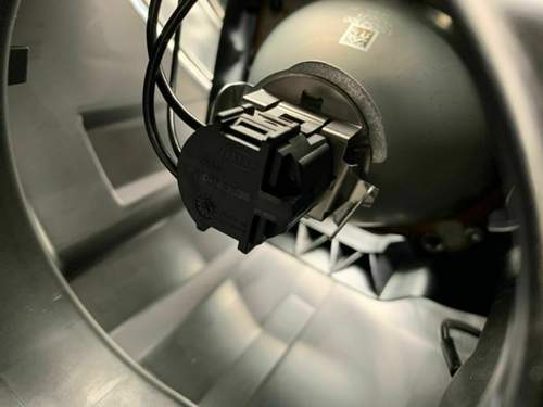

habe soeben zum ersten mal beide Xenon Brenner gewechselt. Nach 6 Jahren 200.000 km
Mercedes W 211 oder S211 Mopf (Modellpflege 2008)
220 CDI
Anleitung:
Xenon D1S selbst wechseln
Geht ohne Demontage irgendwelcher Aggregate oder Verkleidungen.
Werkzeug ist nicht nötig
Zeitaufwand ca. 20 Minuten
• Zündschlüssel abziehen
• Runder Kunststoffdeckel (Bajonettverschluss) ¼ Umdrehung nach links aufdrehen
• Metallgehäuse des Xenon Brenners 1/8 Umdrehung nach links drehen und herausziehen
• Stecker abziehen, dabei Verriegelung drücken. (Kabel ist 30 cm zu kurz!)
• Achtung: Kunststoffring von defekter Xenonlampe demontieren und auf neuer Lampe einklicken.
• Einbau in umgekehrter Reihenfolge
• Zuerst Kabel anstecken, dann Lampe einsetzen.
• Nach erfolgreichem Einrasten muss das Kabel muss unten stehen.
• Runder Kunststoffdeckel – Dichtung mit Silikonspray besprühen
Empfehlung (Technischer Stand Januar 2015):
Osram Xenarc Night Breaker Unlimited D1S
Art. Nr. 66140XNB (Preis pro Paar ca. 140,- € im örtlichen Autoteilehandel)

Ich musste heute auch die D1S Brenner in meinem Mopf wechseln wegen einem defekten.
Was mich verwundert ist, dass beim 1/8 reindrehen der Brenner nichts einrastet.
Auf beiden Seiten nicht. Der Stecker ist dann am Ende unten.
Ist das normal, dass nix einrastet?
Hallo Funthom,
meine Anleitung ist zwar schon 6 Jahre alt, mein Xeneon-Brenner leuchtet immer noch wie er soll.
Aus meiner Erinnerung habe ich damals einen OSRAM D1S ausgebaut und einen
"Osram Xenarc Night Breaker Unlimited D1S"
eingebaut.
Beide Brenner rasteten ein. Vielleicht hast Du ein anders Fabrikat ohne Rastung eingebaut.
Hauptsache der Stecker steht nach unten.
Ich emfehle Dir dringend beide Seiten zu erneuern, da der Neue viel heller ist.
Ist zwar teuer, lohnt aber.
(2 Stck kosten heute "nur" noch 120,- €, ich habe vor 6 Jahren 140,- € bezahlt.)
Viele Grüße
Rostmopf

Ich habe beide erneuert, klar, aber habe die normalen genommen.
Der alte liegt jetzt als Notersatz im Auto.
Da ist ja dieser Ring, der um den Brenner geschnappt wird, der rastet ein, klaro.
Aber dieser Ring rastet gegen Ende der Drehung im Scheinwerfer nicht ein.
