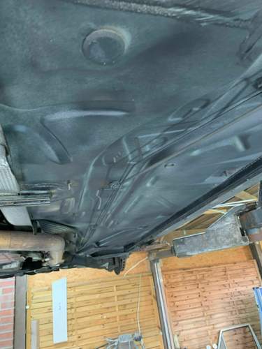

Guten Morgen,
Hab mir gestern die Sommerreifen montiert, und dabei festgestellt das hinten rechts die Starre Bremsleitung die noch aus der Verkleidung raus kommt voller Rost ist . Die linke Seite ist ok , kann man nur das Stück herausschneiden oder muss die komplette Leitung neu gemacht werden.

Zu zweit wäre besser , 1,5 bis 2 bar auf die Anlage und entlüften . Das dauert ohne Software lange , einer muss auch bis zu 3-5 mal am Bremspedal pumpen und ggf. halten . Mit Auffahrböcken ist das schlecht.
Ich hab das auf ner Bühne gemacht und um soweit wie möglich außen anzusetzen Eishockeypuks auf die Ausleger gelegt . Sonst bekommst die Verkleidung schlecht ab. Hab auch komplett erneuert , da die Leitung auch in Clips vergammelt sein kann. Auf dem Bild hatte ich alles fertig und natürlich auch komplett konserviert mit Wachs.

@Dragonar schrieb am 5. Juli 2020 um 12:46:16 Uhr:
Ich habe es selbst gemacht, dazu noch zwei neue Bremsschläuche und habe damit problemlos TÜV bekommen! Mit Werkzeug ca. 100€ finanzieller Einsatz und 2 Stunden Arbeit .
Sind das Stahl oder Cunifer-Leitungen?
Unter der Kunststoff-Unterbodenverkleidung sah alles noch gut aus?

Hallo
Das Sind Cunifer_Leitungen
Unter dem Kunststoff ist alles in Ordnung, habe alles weg gehabt! Das ist immer nur das Endstück wo das Wasser von den Reifen hinspritzt
