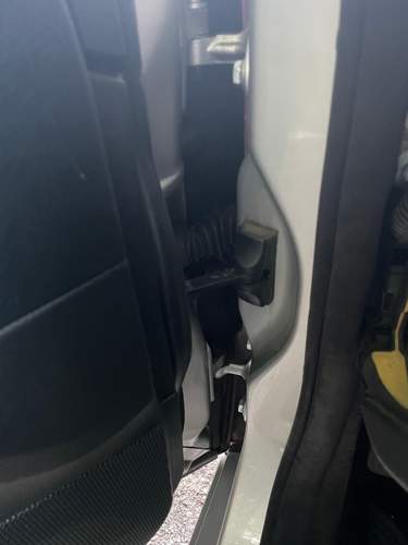

Hallo Liebe Forenmitglieder,
ich hatte Problem mit der hinteren Tür rechts,
die ZV und die Fensterheber funktionierte nicht.
Habe ein türsteuergerät erworben, natürlich mit der richtigen
Teilenummer.
Es funktioniert leider im geschlossenen Zustand nicht.
Aber mache die Tür bis zum Anschlag auf kann ich die Fensterheber von der Fahrerseite öffnen.
Auch die ZV kann ich auf und zu schließen.
Gibt es da einen Sensor, muss es angelernt werden oder gibt es irgendwo am Holm einen Kabelbruch???
Danke schonmal im voraus.
S211 220 Baujahr 2008 Mopf

Könnte der Türkontaktschalter sein oder aber ein Kabelbruch. Die gehen durch die schwarze Tülle durch. Habe ich aber in 20 jahren erst einmal gehört dass an einer 211er Türe ein Kabelbruch war. Vor allem hinten nicht da diese Türen am wenigsten benutzt werden.
Kann ich mir auch nicht so vorstellen.
Komische ist es funktioniert nur wenn die Tür ganz offen ist, ist es nur halb offen oder geschlossen funktioniert es nicht.
Die Taster an der hinter Tür funktioniert in allen Zustand nicht.
Hallo.
Schau dir mal das Kabel an der freien Übergangsstelle von Rahmen zur Tür genauer an . Mit zunehmendem Alter verlieren die Kabel an Flexibilität und es kann zu Kabelbrüchen kommen. Solche Brüche kommen beim S211 manchmal auch an den Kabeldurchführungen der Heckklappen vor.
Du meinst an der schwarzen Tülle oder weiter zur hin?
Ja, im Zwischenraum zw. offener Tür und Karosserie sieht man das Kabel (Tülle). Nimm dir eine 2te Person und während der Schalter gedrückt wird, bewege das Kabel und schau ob und was passiert.

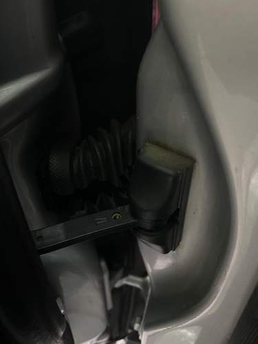

Guten Morgen ich muss grad Lachen Hatte das Selbe Problem vor 2 wochen e220 Limousine
Bloß auf der Fahrerseite ZV und FH Gingen Nicht Nirgends
Habe auch alles Probiert Nur geld Rausgeschmissen bis ich mal Selber an der Fahrertür das
Gummi aufschnitt und siehe da es wahr ein Kabelbruch alles verbunden mit tape geklebt alles läuft wieder
habe noch ein Bild davon kann ich heute nachmittag posten LG Bure

Hallo hier ein Bild es wahr bei mir an der Fahrertür dort habe ich erstmal das Gummi
abgemacht und Links und Rechts geschaut und direkt gesehen das Rechts 3-4 Kabel Durchwaren
Ich Hätte es Auch Flicken können ohne das Gummi Aufzuschneiden hatte aber nach wochen diese Geduld Nicht mehr LG Bure

Hier die Bilder
Danach Lief Alles Wieder Fensterheber Zentralveriegelung und Türbeleuchtung
Gummi
Gummi
Danke , habe den Fehler gefunden, so wie gesagt , war ein braunes Kabel gebrochen.
Wurde beseitigt und funktioniert alles wieder.
