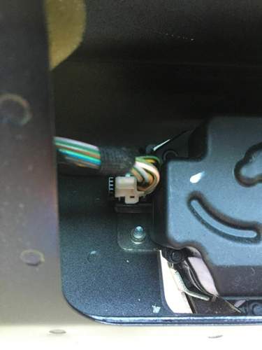

Ich habe nun die Verkleidung ausgebaut und an dem ROTEN Zug hin und her „gespielt“. Die Zuziehhilfe funktioniert wieder, allerdings nur mit einem Summen und schließt dann auch ab. Als Versuch habe ich den Stecker vom Schloss abgezogen und es funktioniert nun manuell/mechanisch einwandfrei, halt ohne die Zuziehhilfe... Hat es irgendwelche Auswirkungen ohne Stecker zu fahren?

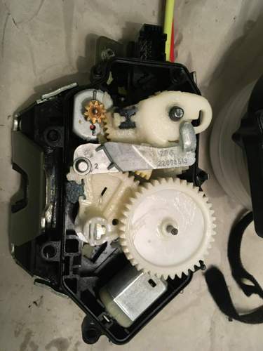

Daraufhin öffnete ich das Kunststoffgehäuse, indem ich mit einem Messer die 7 (?) Kunststoffnieten mit einem Messer abschnitt und dann den Deckel vorsichtig abhebelte.
Die Zahnräder und der Gusshebel haben keine der üblicherweise beschriebenen Beschädigungen. Alles dreht sich einwandfrei.
Warum rastet der Haken am Schloss nicht ein?
Spielt die Position des metallenen "Gabelfußes" direkt neben der Schiene, wo der zylindrische Kopf des roten Fußes einhakt, eine Rolle?
Ich bin für Ideen und Hilfe dankbar.

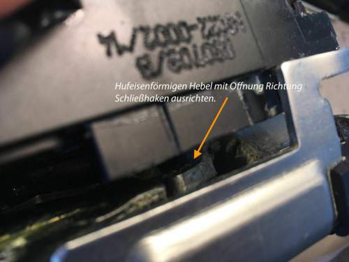

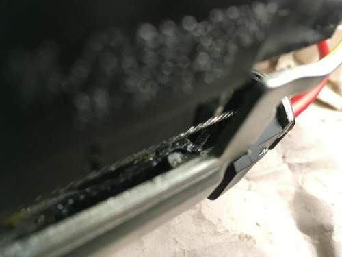

Der Schließhaken schnappt wieder zu und lässt sich auch über die beiden Züge wieder lösen.
Wie zuvor von "DerWahreBachelo" beschrieben, lag es am ausgehakten zylindrischen Kopf des roten Zugs im Schloss.

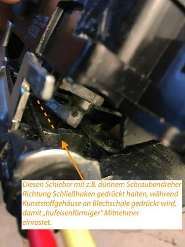

Dieser muss, wie auf den Bildern zuvor, in die schwarze Kunststoffschiene eingehakt werden. Danach gilt es darauf zu achten, dass der "hufeisen- oder gabelförmige" Mitnehmer mit seiner Öffnung Richtung Schließhaken weist.
Dabei steht der Schieber darunter im Weg, womit sich das Kunststoffgehäuse nicht an die Blechschale drücken lässt.
Daher von der Seite einen dünnen Schraubendreher (oder Langen Nagel) nehmen und den stark federnden Schieber Richtung Schließhaken gedrückt halten, so dass der "Hufeisenmitnehmer" daran vorbei passt und die Schalen sich schließen lassen. Schwierig zu erklären, vielleicht helfen die Fotos etwas.
Fazit: Mit dem wertvollen Hinweis des Themenstarters und etwas Fummelei hat es dann doch geklappt.
Vielen Dank an Alle und bitte weiter so.

Update:
Guten Rutsch!

Geht auch ohne diese Fummelei.
Das Kunststoffzahnrad, welches am Bowdenzug sitzt, mit eiiner Zange in Uhrzeigerrichtung drehen, bis die Schlossnase schmappt.
VG
@Harry144 schrieb am 14. Dezember 2024 um 22:03:18 Uhr:
VG
Man kommt aber nicht drum herum das Ende des Bowdenzugs wieder einzufädeln, richtig?
Ja, der muss natürlich reingefädelt werden.
Es geht um die Vorpannung, damit dass Schloss mit der richtigen Stellung der Nase wieder zusammengesetzt werden kann und gleichzeitig die Zahnräder die richtige Stellung haben, damit der Schloßhaken schnappt. Das klappt nicht gleichzeitig, wenn die Unterseite auch demontiert war.
Ist schwierig zu erklären und eigentlich nur verständlich, wenn man das Schloss schon mal auseinander hatte.
