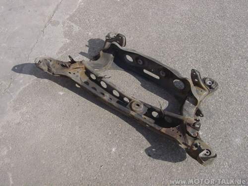

Hab hier mal noch nen bild von meiner achse
Img-20130623-wa0004

Hast du dir den Träger auch an der Oberseite angesehen? Du wirst überrascht sein. Wenn er von unten schon so bedient ist, ist es oben nicht besser. Mein HA-Träger (Bilder) sah an der Unterseite so aus wie deiner. Nach der Demontage präsentierte er sich als Totalschaden. Mich wunderte, dass er nicht schon längst in sich zusammengebrochen war. Fast alle Schweißnähte waren durchgerostet bzw. eingerissen, der Austausch war daher unumgänglich. Sei mir nicht böse, aber so ein Ding zu schweissen und sich dann in Sicherheit wiegen, grenzt nahezu an Suizidgedanken😰
Ist der Wagen mit der geschweißten HA beim TÜV durchgekommen?
Ich weiß nicht wie es in D gehandhabt wird, - bei uns in Ö ist das Nachschweißen an tragenden (Fahrwerks)Teilen nicht erlaubt.
edit: so ist es, AD
editedit: Ich frage mich, wie das fehlende Material bei der Schweisserei ersetzt wurde. Auftragsschweissen ist ja kein 08/15-Vorgang.

naja oben war nur eine kleine stelle, mich hat ja selbst gewundert das das matterial sonst noch gut war
nur ebend an der einen stelle weggerostet aber dafür ringsrum.
aber ja auf dauer kommt ne neue achse drunter hatte ich ja schon geschrieben...
Krasse Bilder , lieber AB !😰Hoffentlich sieht's bei ES und Medlock nicht schon ähnlich aus !🙄

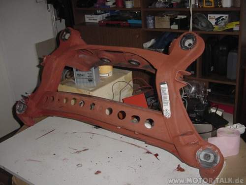

Servus AB,
danke für die Bilder.
Du sag mal,hast du damals deinen Träger nach ET Nummer gebraucht erworben oder kann man davon ausgehen,dass MB nicht bei jeder Motorvariante einen neuen konstruiert hat bzw dass selbst die Träger vom VorMopf und Mopf passen?
Lg
Servus Medlock,
die Ersatzteilbesorgung war denkbar einfach.
Ich habe bei e..y nach einem Träger für den S210 290TDT Bj 97 gesucht und aus den Angeboten den optisch Besten, - es war sogar noch der Originalaufkleber mit dem Teilecode drauf, gekauft. ( ~€70,-netto + €23,- Porto).
Ich kann mich nicht mehr erinnern, aber ich glaube, daß die Träger für die 210er Serie alle gleich sind. Kannst ja mal probieren, unterschiedlich nach Baujahr und Typ im Netz nach Bildern zu suchen und Diese dann vergleichen.
edit. die Rostschutzfarbe habe ich, nach gründlicher Reinigung, draufgepinselt🙂
