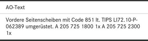

So sieht es bei mir aus, wenn man die VIN ins www eingibt - nach dem Wechsel auf Akustikglas.
@TDId schrieb am 7. Januar 2021 um 23:01:39 Uhr:
Danke fürs zeigen
Das ist interessant und beantwortet meine Frage.
ich war heute mal beim Teileschalter: für meine VIN würde ich folgende Teile benötigen: A2057256400 Seitenscheibe, 101,02 €, A2057256300 Seitenscheibe, 97,70 €.
Sollen bei MB C200/ C260-205277 passen.
Zwänge
*Code (800) Modelljahr 2020/ Änderungssjahr 2019
* Code (233) Distronic Plus oder Code(243) Aktiver Spurhalte-Assi.
oder noch ein paar andere Codes.
Die passende Windschutzscheibe ist bei diesem Fahrzeug bereits ab Werk verbaut.
Quasi unterschieden sich die Seitenscheiben- Nummern von den hier erwähnten Nummern.
