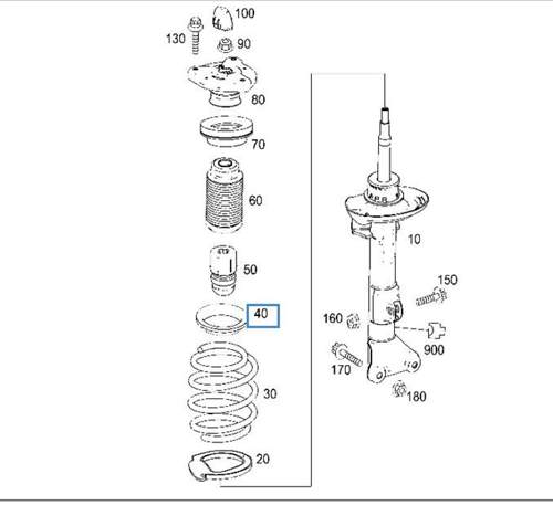

ich habe dann noch eine andere Frage, wenn ich die Stoßdämpfer tausche, sind auf der Explosionszeichnung oben und unten an der Feder noch eine Art Kunststoffteil.
Wenn ich mir aber die Angebote zb. bei eBay anschaue sehe ich da nur einen Dämpfer, Domlager, Wälzlager und die Staubmanschette.
kannst du die grafische Darstellung posten? Könnte sich um eine Federunterlage aus Gummi handeln, sollte man auch ersetzen...

Das Set habe ich mir auch rausgesucht aber da werden die teile nicht mit angegeben. Es geht um die beiden Teile Nummer 20 und 40
Daempfer
ja das sind die Federlager einmal unten einmal oben... hast du da auch die teilenummern? Wie gesagt kannst dir ja beim freundlichen holen und gleich dort oder im inet bestellen..
