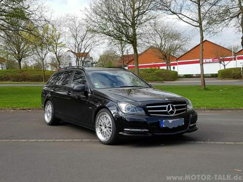

so es ist vollbracht, der S204 ist umgebaut, so wie ich ihn mir für mich vorstelle.
Ich Danke allen Forumsmitgliedern für die vielen netten Tips.
Was vielleicht zu ändern ist, ist das mir der Mechaniker hinten die vierer Gummi s gebaut hat,
dreier Gummi lagen bei.
Jetzt da ich drei Tage gefahren bin habe ich festgestellt das er hinten hoch gekommen ist.
Als ich den Wagen aus der Werkstatt geholt hatte war er rundum 34,5cm hoch gemessen vom Radmitte ( Stern ) Kotflügel ( mitte ) Oberkante.
Finde ersteht gerade ( zur Zeit? )
Wird sich das noch viel ändern?
Jetzt hat er vorne 34,5 und hinten messe ich 36cm.

Festgestellt habe ich das seit dem B12 Fahrwerk einbau dies Poltern nicht mehr zuhören ist wenn man über Kanaldeckel oder durch kleine Schlaglöcher fährt.
War auch nach dem Einbau der Bremsscheiben genauso hoffe aber das es nicht wieder kommt wie bei dem Umbau Bremsen.
Die Qualität des Fahrwerks findet ich gut bis sehr gut. War scheinbar eine gute Entscheidung, aber das andere bringt die Zeit. Mal sehn was ich in ein oder zwei Jahren dazu sage.

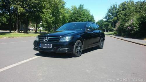

Würde mich freuen, wenn Ihr die Bilder kommentieren würdet !!!!!!
Dafür sind wir doch hier im Forum.
Ich danke Euch schonmal.
Dir muss es gefallen das ist das wichtigste!
Aber mir wäre der ringsum noch bisschen zu hoch!
Der Abstand vorne & hinten zwischen Reifen und Kotflügel könnte weniger sein!
Bei meinem ist fast gar keim Abstand mit 18" Felgen und er ist noch zu 100% Alltagstauglich!
Die Felgen naja da gibt's auch viel schönere... Sehen aus wie von einem Opel!

Zum Glück sind die Geschmäcker ja verschieden.Also ich bin auch etwas Old School. Mir gefallen die Le Mans. Ich hab sie mir auch gekauft aber in 19 Zoll. Für die Optik wäre mir der Benz auch etwas zu hoch. Aber das ist jedem selbst überlassen. Hauptsache es gefällt dir.
Ist aber ein Eibach Prokit B12 Fahrwerk sollte er da nicht auch vorne weiter unten liegen?
Ich finde ihn ja auch zu hoch hinten, bringen da die dreier Gummis was ?
Gemessen vorne 34,5 hinten 36cm gemessen Radmitte oberkante Kotflügel.
Was könnte man noch machen ohne großen Aufwand?
Für ein frisch verbautes Fahrwerk gefällt er mir sehr gut. Dieser extrem tiefe Assi Look ist nicht (mehr) meins. Er wird sich auch im Laufe der Zeit noch etwas (wenig) setzen. Zur Tiefe hinten: welche Gummis sind denn momentan verbaut? Da kannst du noch pro Punkt um 4mm tiefer gehen.
Zu den Felgen: die würden dem W202 sehr gut stehen, da sind sie zeitgemäß. Auf dem W204 finde ich sie, sagen wir mal vorsichtig: schwierig.
Meine Meinung: Ich finde den Wagen auch zu "hoch" bzw. der Abstand zwischen Rad und Kotflügel ist viel zu viel. Tieferlegen tue (habe) ich persönlich aus zwei Gründen: Optik und Performance.
Interessant wären die Maße Kotflügel-Unterkante zu Radmitte vor Tieferlegung gewesen...
Dann könnte man sehr gut Vorher/Nachher vergleichen.
Olli, die 4er sind verbaut.
Habe noch zweier und 3ergummis
Dann würde ich im Moment die zweier wählen.
