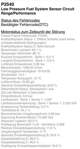

seit 3 Wochen bekomme ich die im Header genannten Fehler P2540 und P0301.
Der Fehler P2541 bezieht sich auf den den Kraftstoffniederdrucksensor. mit dem Hinweis, dass der Sensor nicht plausible Daten liefert.
Der Fehler taucht auf nachdem die Betriebstemperatur erreicht wurde (ca.90C).
Kurz darauf beginnt der Motor beim Beschleunigen an zu stottern. Die Motorleuchte im Cockpit leuchtet und die Auswertung bringt den Fehlercode P0301 (Fehlzündung im Zyl. 1 wurde festgestellt).
Ich habe daraufhin zuerst den Kraftstoffniederdrucksensor getauscht. diese Reparatur hat nichts gebracht.
Als nächstes habe ich die Benzinpumpe gegen eine Neue ersetzt.
Zunächst dachte ich, dass dies des Problems Lösung gewesen sei, aber auch das war nicht des Pudels Kern.
Nun bin ich mit meinem Latein am Ende.
Kann mir bitte jemand ein Rat oder im besten Fall ein Lösung nennen? Sind es vielleicht die Zündspulen, oder die Zündkerzen, oder die Lamdasonden?
Keine Ahnung, ich bin echt am Ende mit meinen Ideen?

Druck ist ok. Dann werde ich mal das Steuergerät tauschen.
Wo genau unter der Sitzbank des S204 befindet sich das Steuergerät genau?
Hier noch ein Foto der letzten Auslesung. Vllt kann ma da etwas damit anfangen.
So, dass Benzinpumpensteuergerät ist da! Aufwelcher Seite befindet sich das Steuergerät denn? Ich weiß das es unter der hinteren Sitzbank sein? in Fahrtrichtung links oder rechts? Unter den verschraubten Deckeln, oder darüber?
