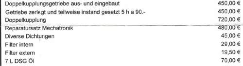

Bei einem wirklich guten Getriebespezialisten habe ich inkl. Rep.-Satz Mechatronic um die 2700 bezahlt
Getriebe-screenshot-20-09
